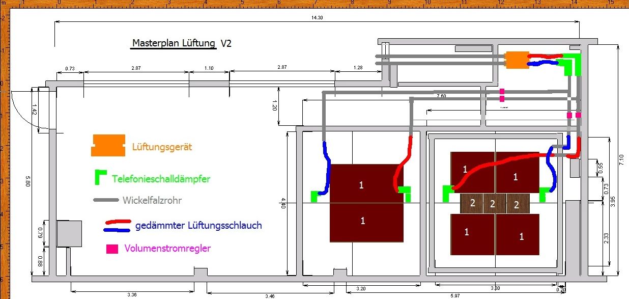

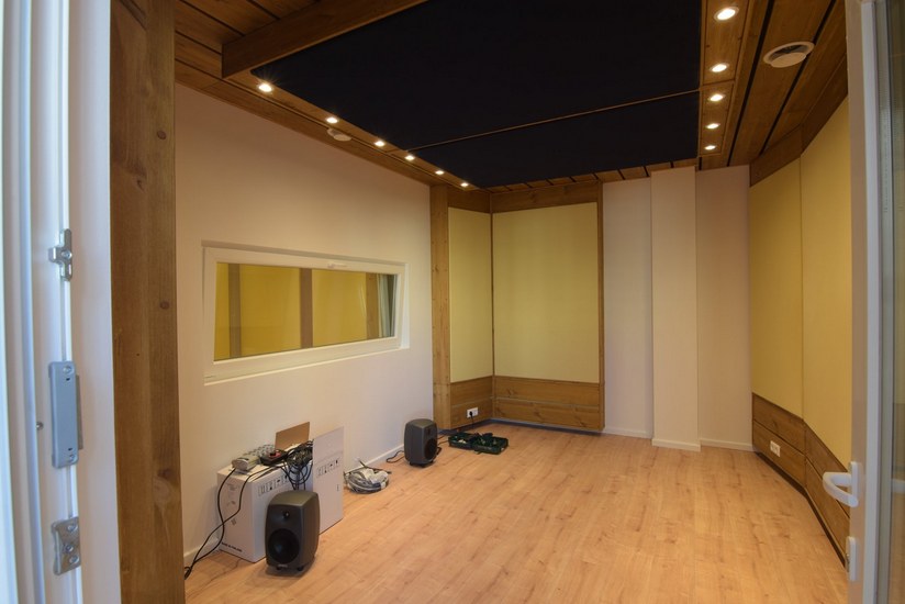

Wir haben schon Sychronstudios für viele Anwendungen geplant und errichtet. Podcast, Videospielsynchron, Film/Fernsehproduktion und auch Hörspiele. Gerade ist auch ein neues für einen großen Hörbuchverlag fertig geworden was in den nächsten Wochen in Betrieb geht. Der Wettbewerb ist also definitiv nicht ohne und wächst wie sau und damit vor allem auch die Ansprüche. Je nachdem wie weit du mit deinem Bizz jetzt bist und mittelfristig wachsen willst kann ich dir nur raten unbedingt auf mindestens 10qm zu gehen. Bei z.b. 2,5 Höhe wäre das eine Schallschutzlüftung von minimum 75-100m³/h Leistung + leistungsfähiger Klimaanlage (Split) die zu den leisesten am Markt gehören sollten.

Ich würde es eher als unteren mittleren Branchenstandard bezeichnen. So ein Komplex mit Regie und Aufnahme ohne Nebenräume liegt eher im mittleren 5stelligen. Und oft stecken da Fördergelder hinter. Die meisten sind Startups und haben die Schwelle der Rentabilität gerade erst erreicht. Also völlig bodenständig.
Ich kann dir nur zu einer richtigen Zwangsbelüftung raten. Also Zwangsbelüftung und Zwangsentlüftung mit dreifachen Luftaustausch pro Stunde. Im Sommer wird's mega heiß. 40 grad und mehr.

Das mag in der ersten Wachstumsphase eines Unternehmens dieser Art noch als Provisorium funktionieren aber früher oder später muss was nachhaltiges her mit dem man ungestört arbeiten kann. Im übrigen hat z.b. eine Raum in Raum Konstruktion ohne schallgedämmte Zwangsbelüftung keinen Sinn. Dann müsste man ja immer wählen zwischen stickiger Luft oder Lärmstörungen von außen oder nach außen. Außerdem ist das gar nicht zulässig wenn dann auch keine zu öffnenden Fenster vorhanden sind. Eine Lüftungsgerät mit WRG kostet für einen normalgroßen Raum ca 500-600€ netto im EK. Wickelpfalzrohr Schlauch und Zubehör je nach Systemlänge durchschnittlich auch um die 500. Telefonieschalldämpfer/Rohrschalldämpfer mindestens 4 ist man bei 100-150€ insgesamt. Materialeinsatz also ein Bruchteil gegenüber einer kompletten RiR die eigentlich völlig unbrauchbar wird wenn man sie nicht belüftet. Und Schallschutzfenster die groß genug sind damit sichdsich Bestandsfenster in sie öffnen können sind ja auch nicht ohne von den Kosten und wenn sie benutzt werden zum lüften kann keine Aufnahme gemacht werden.
Wir verbauen im Jahr viele Lüftungen. Die machen gar nicht so sehr den Kostentreiber. Klimaanlagen sind da deutlich kostenintensiver. Leider ist oft beides notwendig in dieser Studioart.
