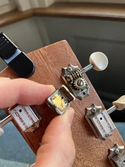

Moin zusammen
Ich habe für die Fischerhütte eines Kumpels eine Campfire-Gitarre zum schmalen Taler gekauft (Cort). Leider waren die Mechaniken komplett hinüber, aber ich habe in meinem Fundus noch ein Set Gibson Deluxe (Kluson) Tuners gefunden. Allerdings ist bei einem der Deckel hinten abgebrochen. Leider sind diese Mechaniken aus meinem Blickwinkel eine Fehlkonstruktion und die Staubkappe ist ein notwendiges Bestandteil der Mechanik, damit sie zusammengehalten wird, also: die Mechanik kann ohne Staubkappe nicht verwendet werden. Nun - ich habe versucht die Kappe mit drei verschiedenen Klebern zu fixieren, inkl. Zweikomponenten Metallkleber von Araldit. das hätl alles nicht. Auch löten ist nicht möglich bzw. ich habe keine Hartlötanlage.... Hat irgendwer auf die Schnelle eine Idee, wie ich das irgendwie bewerkstelligen könnte? Der Stress auf der Kappe ist nicht riesig, aber es wird schon beim benutzen der Mechanik etwas Kraft ausgeübt.... Habe gerade wirklich keine schnelle Lösung parat, vielleicht wer anderes :-) DANKE!

Würth-Kleber sind die besten, hab jetzt keinen direkten Namen dafür, aber deren Metallkleber sind spitze. Voraussetzung dafür ist aber natürlich einen halbwegs ansprechende Auflagefläche, sonst wird das nix.
Achso, noch ein Nachsatz, da gibt es so ein Schweisspulver in den Baumärkten. Soll auch gut funktionieren.
wenn Kleben nicht hilft: kleines Blech (dünner Blechstreifen) u-förmig oben rüber und über die beiden Schrauben fixieren? Ggf. tut es auch dickere Kupferfolie ... ist dann vll. nicht besonders hübsch, aber du guggt ja nicht dauernd jemand drauf.
oder eine Schraube finden, vom Gewindedurchmesser gleich, aber die einen größeren Kopf hat und es damit quasi fest quetschen.
Auf der einen Seite ist der kleine ****** (*echt jetzt?:gaga:) abgebrochen, wenn ich das richtig sehe. Der andere *Nip-pel aber noch vorhanden, so dass, wenn der Schraubenkopf dann da ein wenig gegen drückt, es so arretiert, festhält.

Vielen Dank für die vielen Tipps. Es ist wirklich etwas ein Mist und ich bin einmal mehr davon üerzeugt, dass Schaller, Grover und Gotoh alle Kluson überlegen sind.
Ich habe es mit einem kleinen Blech gelöst, welches ich über das Gehäuse gezogen habe und mit den beiden kleinen Schrauben fixiert habe. Es sollte für die Fischerhütten-Gitarre hoffentlich reichen :-)

Nein, du hast wohl meine Problemstellung nicht verstanden. Diese Mechaniken benötigen die Kappe, sonst fällt die Achse raus. Die können nicht einfach als Openback-Tuners verwendet werden, sonst wäre das alles ja überhaupt kein Problem gewesen...
Ach du Szajse, hab völlig vergessen daß bei Kluson jedes Teil eine Funktion hat.
