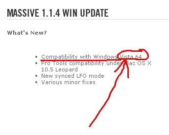

Ist es ein Update, dass Massive von Vista 64 [g=395]Bit[/g] unterstützt wird, oder ist das Update etwas "älter"??

Also ich weiß, dass Native Instruments vor kurzem z.B. für den Kontakt 3 ein Update u.a. für den 64 [g=395]Bit[/g] Support zur Verfügung gestellt hat.
Ob für den massive?? - kA...
Aber da es ja bei dir vorher funktioniert hat, wird es nicht unbedingt daran liegen...

Danke für den Screen,
habe mal Massive neu drauf gemacht mit dem alten 1.1.3 update und siehe
da es läuft wieder.
warscheinlich ist der [g=7]patch[/g] noch nicht das ware.
