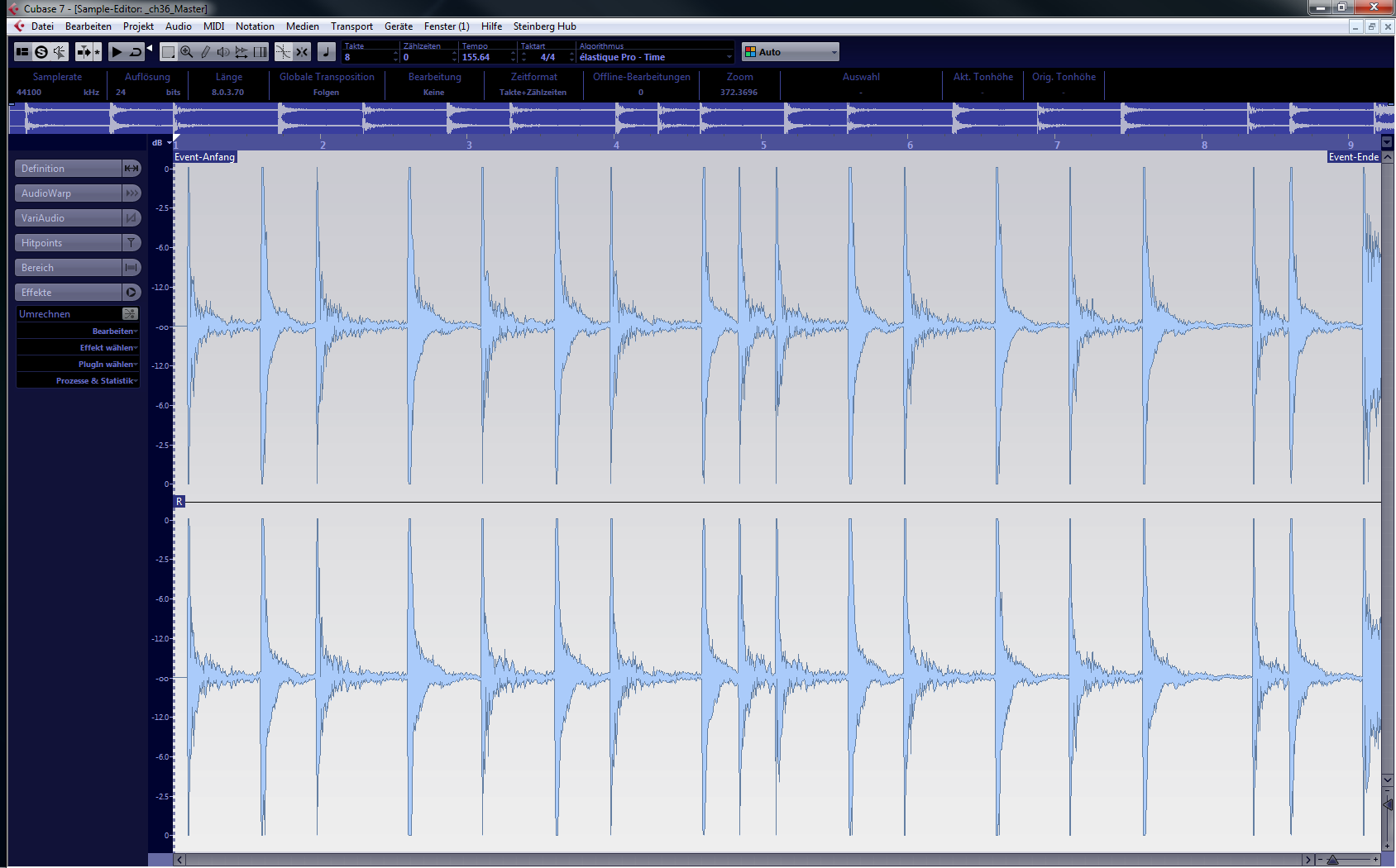

Hi,
zu meinen Problem:
Bei BFD kann man ja im Instrument selber die Midispuren in Waves umwandeln lassen.
Die Drums beginnen einen Tick zu spät (keinen Takt oder so, ganz wenig später, für mich nicht genau erklärbar)
Ich verwendete Host Sync, stelle alle BFD Spuren scharf, die ich brauche und wenn ich jetzt in Cubase auf Play drücke nimmt es auf...
Der Aufnahmebeginn müsste doch genau zur selben Zeit beginnen (beim ersten Klick, wenn man so möchte)?
Also das Tempo passt, nur beginnt es nicht bei 1, sondern bei 1.12 oder so, wenn ihr wisst wie ich es meine.
Hier ein Screenshot zur besseren Erklärung:
Vielen Dank fürs Erklären, was da nicht stimmt.
lg
loverock01
Jemand einen Tipp?

Hmm, ob es an dem liegt?
Das Tempo passt ja EXAKT, nur der Beginn, also der Anfang beginnt verspätet.
Klar, dass dann alles andere auch nicht passt.
lg
