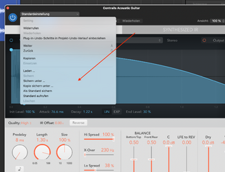

Ich bin ja neu in Logic und frage mich, wo bei einigen Plugins die Presets sind.
Im Space Designer gibt es z.B. keine oder soll es dort auch keine geben?

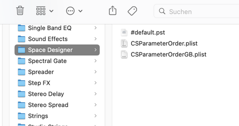

Mein Pfad ist: Library>Audio>Impulse Responses>Apple
Wo sollen die Setting sein?
Library > Application Support > Logic > Plug-in Settings > Space Designer

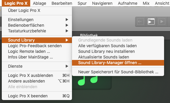

Standardmäßig lädt Logic bei der Installation nicht den gesamten verfügbaren Content.
Das kann man folgendermaßen nachholen:
a) Menü -> Logic Pro X-> Sound Library Manager

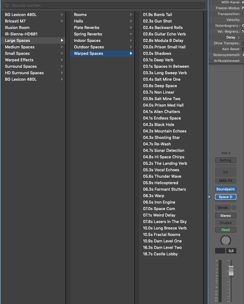

b) Über die Library
Achte darauf, dass das kleine blaue Dreieck neben dem Plugin-Slot steht - ggf. (bei geöffneter Library) neben dem Slot klicken.
Dann sollte bei nicht geladenem Content in den Spalten ein Kreis mit einem Abwärtspfeil auftauchen. (Bei meinem Bild nicht, da alles vollständig geladen ist) Dort draufklicken, das startet den Download.
