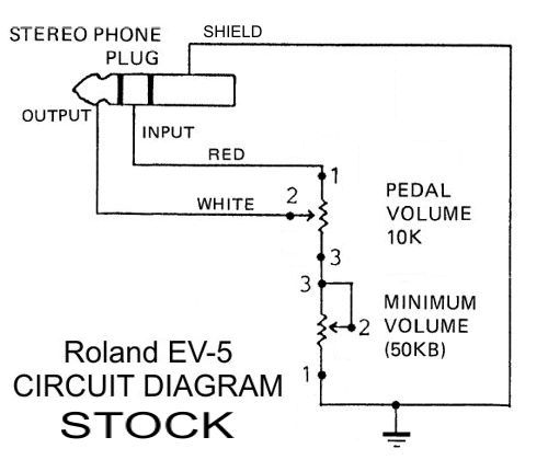

Bevor Du Geld ausgibst, schau doch mal, ob Dein vorhandenes Pedal wie das EV-5 verschaltet ist. Wenn nicht, lässt es sich meist ohne großen Aufwand umbauen. Ein neues 10 kOhm Poti kostet auch nur wenig Geld.
Das Minimum- Poti ist nicht unbedingt erforderlich.
Danke, das werde ich mal dem Elektroniker meines Vertrauens in die Hand geben. ;)
