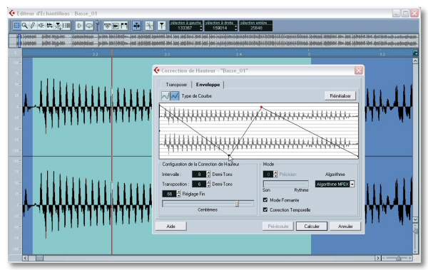

geht simpel, kannst auch den Sample Editor nehmen.
Einfach im Arrange gewünschten Bereich mit dem Auswahlbereich-Werkzeug markieren, Effekt einrechnen lassen, fertig.
(Audio > Effekte > Pitch Shift)
Mit Vorhörfunktion und freier Pitchkurve-Einmalen.
(älterer Cubase SX Screenshot wo ausm Netz)
hm mach ich irgendwas falsch? habe den bereich markiert, gehe auf pitch shift. dann zeichen ich die linie ein, aber das pitcht mir nicht tief genug.
oha...? wie tief soll´s denn sein? schau dir mal die Parameter genauer an, gibt da viel Unterschiedliches einzustellen.
Aber egal, dann einfach den Befehl (mit gleichen Einstellungen) mehrfach nach Belieben ausführen (!)
mh aber wenn ich in der hüllkurve bin kann ich doch nichts weiter einstellen als die linie die ich eingezeichnet habe, oder? und tiefer wird es ja nicht. wenn ich den gleichen effekt per tapestop mache, geht das eher in die richtung die ich mir vorstelle, aber das ist sehr umständlich leider
Du kannst doch die Anzahl Halbtöne einstellen die der Kurvenbereich umfassen soll. Haste da das Maximum eingestellt?
hier an den halbtönen meinst du? wenn ich da was verstelle wird aber das ganze sample einfach höher?
"Bereich" ist für die Range der Kurve zuständig.
ja aber wenn ich da hochgehe, zieht das bei mir den ganzen sound hoch? warte ich probier nochmal
ah ich muss vorner in der mitte bleiben und darf nicht ganz hoch!
logisch, denn das ist ja der Nullpunkt aka. Startpunkt, du kannst ja beliebig diese Kurve auf/absteigen ("hoch/runter pitchen") lassen. Erinnere dich an das Pitchrad beim Synthesizer, so ähnlich kann man sich das vorstellen.
