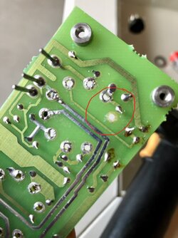

Ich musste an einem Amp die Röhrensockel tauschen da diese defekt waren. Hab ich schon zigmal gemacht,aber diesemal ist mir an einer Stelle die Folie weg :-( Siehe Bild.
Ist ein alter Peavey und die haben das als Krankheit.
Wie ich es sehe führt aber dieser Lötpunkt nirgendwohin. Dient dieser nur als Befestigungen? Was kann ich tun ?
Danke euch !!
Scheint ja fast so. Wie geht es denn unter diesem Punkt weiter, wenn die Platine da sitzt, wo sie hingehört?
So wie das für mich aus der Ferne aussieht, ist das nur ein "Dummy-Lötpunkt", - d.h. juckt nicht.
Sicherheitshalber würde ich aber mal in das Datenblatt der dafür vorgesehenen Röhre kucken ...
Ja es scheint wirklich eine Dummy Lötstelle zu sein ...
Puhhh

Funktioniert alles wieder perfekt :) Die Röhren sitzen schön satt und glühen wunderbar.
Danke Dir nochmal für die schnelle Hilfe.
