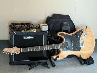

Bei der andernorts schon erwähnten Umbau-Strat war als kleiner Beifang ein Amp der gear4music-Hausmarke SubZero dabei.
Genauer: eine zweikanalige Transe mit 35W, Chorus und Delay mit dem klangvollen Namen SZ SAfx-35 :smil451c7211b9e19:
Hier der ganze Kabums:

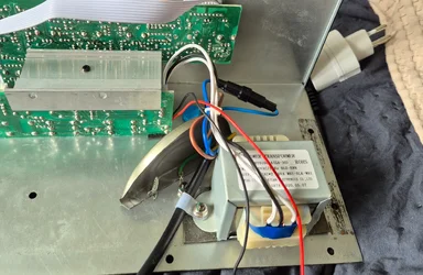

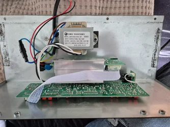

Ich habe dann mal aufgemacht und folgendes erblickt:
Trafo noch bissel näher und das Brummen wäre wohl das kleinere Problem gewesen.
Das Teil also versetzt und aus einer alten Blechdose (Thunfisch, Beifangfrei 😁) ein Abschirmblech gebastelt.
Und zack... brummen weg! :girlp:

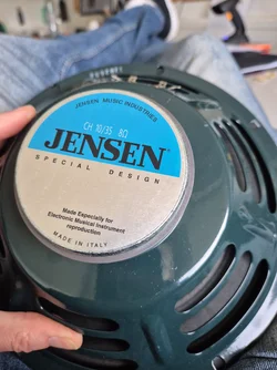

Vor lauter Freude habe ich mir dann einen Jensen-Speaker (35W, 8 Ohm) bestellt, welcher heute ankommen sollte. Das Gehäuse habe ich noch etwas gedämmt. Bin gespannt wie das dann klingt.

Er brummte. Immer. Fürchterlich.
Man fragt sich wirklich, wieso der Hersteller nicht auf die Idee mit der Thunfischdose (oder vergleichbares Zeug) gekommen ist und statt dessen einen stark brummenden Amp in den Handel bringt. Das nervt doch gewaltig.
Andererseits erstaunlich, mit welch bescheidenen Mitteln man eine deutliche Verbesserung erzielen kann.
Reaktionen: The Torturer
@sts
Das habe ich mich auch gefragt. Vermutlich hätte nur schon das Versetzen des Trafos eine deutliche Verbesserung gebracht (getestet habe ich das nicht) und ein Stück Stahlblech hätte den Amp jetzt auch nicht wirklich verteuert.
Der Speaker ist leider nicht angekommen heute. 😪 😅
Reaktionen: sts
Weil das Blech absolut keine Wirkung zeigt und die Besserung rein vom örtlichen Versatz vom Trafo kommt.
Magnetische Strahlung lässt sich nur durch MuMetall abschirmen, das ist teuer.
An was ihr denkt ist elektrostatische einstrahlungen, die bekommt man mit nem faradayischen käfig weg.
Aber ansonsten schönes Beispiel wie man mit wenig Aufwand und quasi keinen Kosten schnell sachen verbessern kann.
Reaktionen: Sascha Franck und The Torturer
Bin weder Physiker noch Elektriker, aber meines Wissens ist Stahlblech ferromagnetisch und durchaus in der Lage, Magnetfelder abzuschirmen, wenn auch nicht vollständig.

Jetzt isser da :girlp:
Wirkungsgrad: ca. 94dB Schalldruck. Sollte reichen für zuhause :smil451c7211b9e19:

Ok, Speaker drin. Clean bedeutend besser, Zerre muss sich noch auf vernünftiger Lautstärke beweisen,. Die Nachheraufnahme ist dummerweise etwas leiser... :bang:
Ist wie gesagt eine Handyaufnahme, absolut unbearbeitet und auch nicht wirklich vielsagend. Der Wille war aber da 😅
Vorher:
Nachher:
Reaktionen: diagnostix
hat sich gelohnt mitm speaker. für meine ohren viel besser.
Finde ich auch. Falls ich in näherer Zukunft mal in den Proberaum eines Bekannten kann versuche ich mal Aufnahmen in ordentlicher Lautstärke und was ordentlich Gespieltem zu machen. Dafür müssen aber erstmal die Gelenk- und Kopfschmerzen wech... :altweise:
