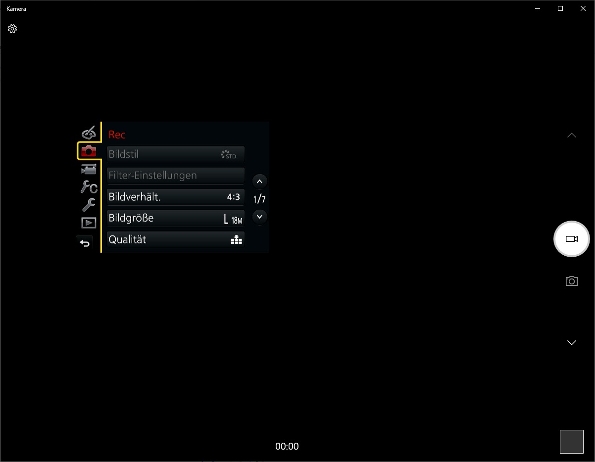

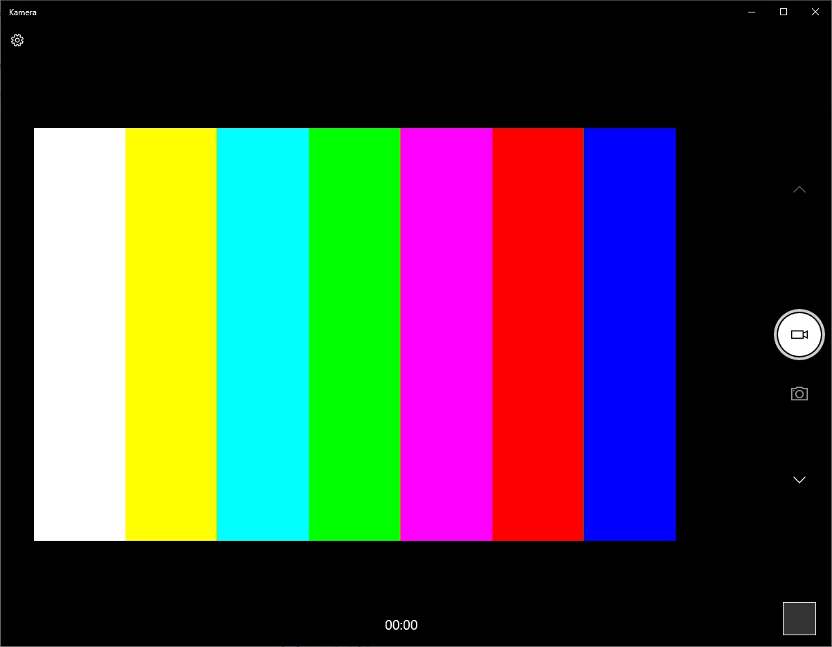

ich habe meine Panasonic Lumix DC-FZ83 mit einer Capture Card an meinen PC angeschlossen und wollte sie als Webcam nutzen.
Leider ist nur ein farbiger Barcode zu sehen. Ich kann allerdings die Fotos wiedergeben auf meinem Windows 10 PC und die Menü Führung kann der PC übertragen.

Das funktioniert mit der FZ83 grundsätzlich nicht, sorry :(
Von der FZ-Baureihe können nur die 1000 II und die 2000er per HDMI ein Livebild an den PC oder den Fernseher senden. Und das auch nur für begrenzte Zeit, denn die Kameras werden ansonsten zu warm und schalten sich ab. Als Ersatz für eine Webcam sind sie jedenfalls definitiv nicht geeignet und als Filmkamera nur für einen zeitlich begrenzten Einsatz. Da wären dann andere Modelle der Baureihen DC und GH geeigneter: https://www.panasonic.com/de/corporate/presse/alle-meldungen/040-fy2020-lumix-webcam-software.html

Oh ok. Komisch. Das muss doch eine Einstellungssache sein. Ich meine Bilder übertragen auf meinen Windows Computer geht ja + Menüführung. Nur die Live View will er nicht übertragen.
Leider ist mein Modell bei deinem Link nicht aufgeführt, weshalb ich mir auch eine Capture Card besorgt habe. https://www.amazon.de/gp/product/B088NWWSKN/ref=ppx_yo_dt_b_asin_title_o02_s00?ie=UTF8&psc=1

Mit der Capture Card könntest Du z.B. die HDMI-Signale der genannten FZ-Modelle umwandeln und vom PC aufzeichnen lassen. Wenn die Kamera aber kein Live-Signal sendet, kann auch nichts empfangen werden. Die FZ83 als Einsteigermodell ist vom verbauten Prozessor her jedenfalls einfach zu leistungsschwach und kann gerade einmal nur ihre Aufgaben bewältigen. Und diese Prozessoren (und Arbeitsspeicher) sind auch der Grund, warum die Kameras im Live-Modus und bei Filmaufnahmen mit der Zeit zu warm werden und sich abschalten. Die sind schon im Normalbetrieb an ihrer Leistungsgrenze und können auch nicht durch neue Firmware "gepimpt" werden.
