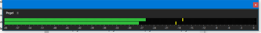

Wenn ich eine Audioquelle über die Line-In Anschlüsse (Level 3/4 und Level 5/6) einspiele, wird der Pegel über die entsprechende Anzeige nur links angezeigt. Der Sound wird jedoch über beide Lautsprecher wiedergegeben.
Lasse ich jetzt über den Balance Schalter den Ton komplett auf dem rechten Channel laufen, höre ich gar nichts, und alles ist still.

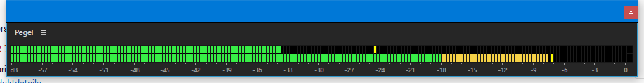

Da ich den Mixer ebenfalls über den 2-Track Output mit meinem PC verbunden habe, und hier das Eingangssignal überwachen kann, lässt sich hier feststellen, dass das Eingangsignal auf dem rechten Channel konstant leiser ist.
Screenshot:
Erst wenn ich den Balance Schalter fast komplett in den linken Bereich gestellt habe, ist das Signal in etwa ausgeglichen

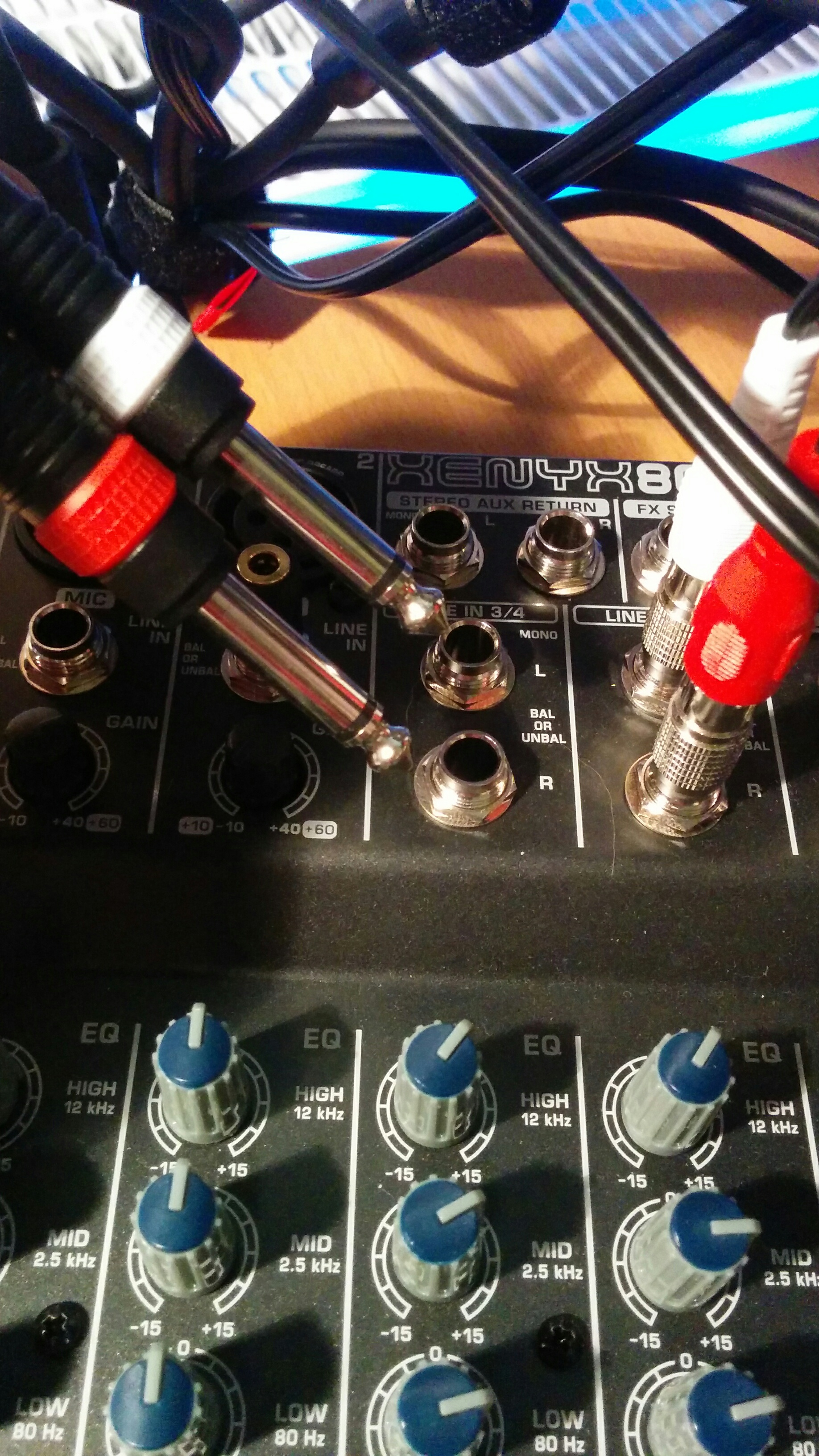

du steckst hoffentlich nicht auf 3/4 und 5/6 jeweils ein kabel rein
3/4 ist ein Stereo Eingang und hat einen L und R Stecker

Hallo zusammen!
Ich glaube, ich hatte mich etwas unglücklich ausgedrückt.
Was ich meinte war, dass dieses Problem bei den Channeln 3/4 UND 5/6 auftritt - nicht dass ich diese Channel beide gleichzeitig verwende.
(Hier einmal ein Foto, wie ich das meinte:
ah nochwas.
Welche Kabel hast du in 3/4 stecken Stereo Klilnke oder Mono ?
Ich verwende Stereo Klinke Stecker.
Ich habe allerdings schon Thomann kontaktiert (das Mischpult ist erst 15 Tage alt), und ihnen den Fehler beschrieben, und der Mitarbeiter aus der entsprechenden Abteilung meinte zu mir, ich solle das Geräte einschicken.
ah ok - ja so hatte ich es verstanden. ;) - dann ist es natürlich komisch.
Und die Audioquelle hat auch kein panning oder ? Das da schon was nicht stimmt ?
