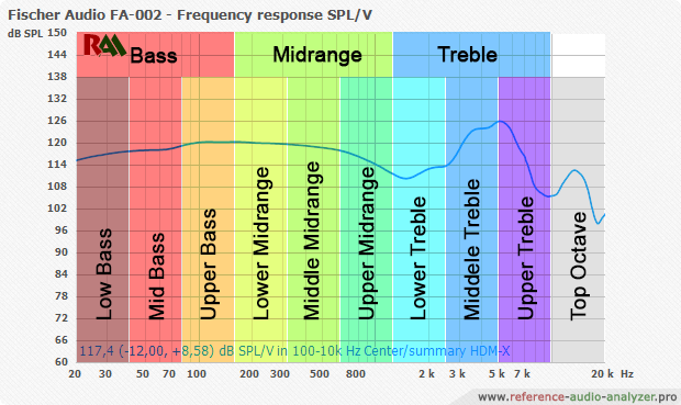

Das kommt drauf an, wie Du den "Mittenbereich" definierst. So ganz klar ist das ja nicht. Bei dem einen hört die "Upper Midrange" bei 1 kHz auf. Bei dem nächsten geht sie locker bis über 5 kHz. Eine klare Definition gibt es nicht. Was möchtest Du denn damit genau bezwecken?

Bildquelle = https://gearspace.com/board/so-much...4808-auratone-5c-re-issue-vs-original-5c.html
