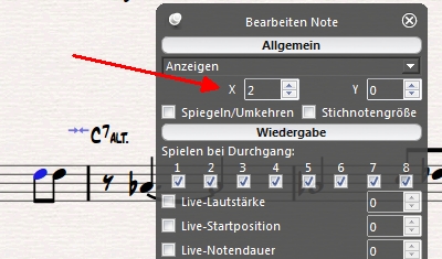

Liebe Leute,
ich habe zwei Noten, selber Tonhöhe, aber unterschiedlicher Länge auf dem selben Fleck. Wie kann ich die eine Note verschieben, ohne dass die andere sich mitverschiebt, und ohne dass der ganze Takt sich verschiebt? Kurz: Ich will nur eine Note unabhängig von allen anderen verschieben. Früher gab´s diesen x-Wert. Den kann ich aber nicht mehr finden...
Es geht um Sibelius 7.
DANKE!!!

Hey d54txd,
die Sache mit den Koordinaten zum manuellen Verschieben gibts in Sibelius 7 immer noch:
Du musst nur den Inspektor einblenden, im Start-Reiter, rechts, neben den Plugins. Mit diesem Reißnagel-Symbol kannst du den festpinnen, sodass der nicht ständig wieder verschwindet.
Gruß Can
DANKE CAN!!!!! Perfekt!!!!
