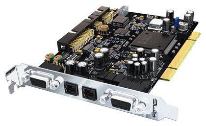

Dann würde ich mich bei RME umschauen. Da musst Du Dir die Frage nach FW oder PCIe nicht stellen, da geht auch USB .....

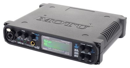

Schlussendlich musst du das entscheiden. Bis 500 Euro gibts da das
Punkte, die für dieses Interface sprechen:
-Motu Preamps (sehr ordentlich, irgendwo zwischen Focusrite und RME)
-Vielzahl an analogen ein-und Ausgängen
-FW und USB2.0
-S/PDIF
-Hochauflösender ADDA-Wandler (aber ehrlich- wer nimmt schon mit 192khz Samplerate Musik auf...?)
-Stabile Motu-Treiber
-Standalone Nutzbar
-MIDI In/Out
Punkte die dagegen sprechen:
-Kein ADAT-> Erweiterungsmöglichkeiten sind eingeschränkt.
-Eher hoher Preis für die Anzahl Preamps.

In der Situation würde ich wirklich das Ultralite nehmen, wenn du auf ADAT verzichten kannst. Bei deinen Anforderungen ist das eigentlich schon ziemlich eine schlaue Idee. Von PCI-Lösungen würde ich absehen, weil das Kabelgefummel immer etwas doof ist und du noch einen ordentlichen Preamp und unter Umständen sogar noch Expansionboards brauchen würdest. Das ist zwar alles schön und gut, aber sauteuer! Aber nur um dir zu zeigen, wie so eine Lösung aussehen könnte (Beispiel!):

Da zeigt sich, dass PCIe doch noch recht deutliche Vorteile hat.
Also ich weiss nicht.
Wie zu erwarten war, geht RME mit praktisch allen Interfaces im ersten Drittel vorne weg. Die USB und FW-interfaces mit dabei.
Von deutlichen Vorteilen kann da kaum die Rede sein.
Eben, darum schrub ich doch auch recht deutliche Vorteile
Hättest Du RME an Stelle von PCIe geschrieben, hätt ichs unterschrieben. :D
:-D
Stimmt, die mischen nu wirklich immer ganz vorne mit. Aber wenn es um niedrigst mögliche Latenz geht sind die neueren PCIe Karten halt 'nen Tick schneller als USB/Firewire.
Das Lynx AES 16e schafft z.B. (i/o addiert) 'ne Latenz von 2,1 ms bei 'ner Buffergröße von 32 Samples.
Das UFX FW liegt bei 5,6 ms, Buffergröße geht da wohl nicht kleiner als 64 Samples. (Quelle: DAWbench)
Mir persönlich ist das egal, ich komme auch mit 8ms prima zurecht.
... aber ich fürchte, wir schweifen ab :)
Du siehst das komplett Richtig, Suzi, bis auf den Punkt, dass du zwei Stereoeingänge voraussetzt, das Saffire aber nur 2x Mono-In bietet (=1x Stereo-In). Eine weitere Option wäre natürlich der Gebrauchtkauf eines höherwertigen Interfaces (es kann bspw. gut sein, dass du das von mir verlinkte Ultralite auf Ebay mal für 350 Euronen schiessen kannst).
