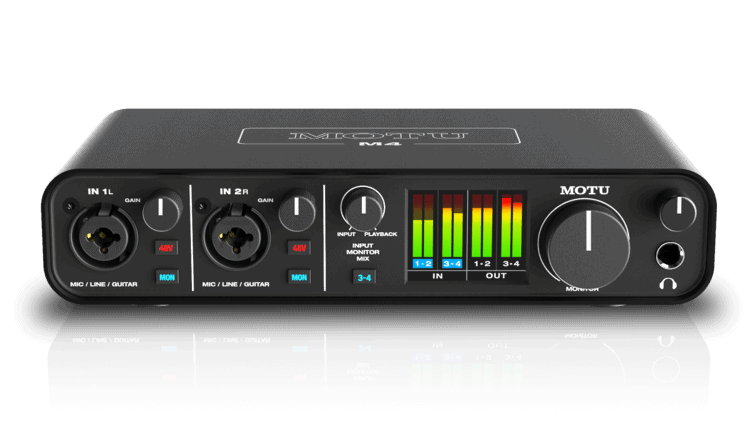

Hallo und servus :)
Ich werde den Großteil meiner Synthies wieder in meinem "großen" Studio aufbauen und zuhause wieder mehr ITB arbeiten. Darum trenne ich mich bald von meinem hervorragenden, aber zu großen Tascam M12.
Deshalb suche ich ein kompakteres und trotzdem vernünftigen Audiointerface.
Ich brauche guten Klang, niedrige Latenzen, 4 i/o und vor allem reibungslose Funktion mit dem M1 Mac mini.
Z.b. das MOTU M4 erfüllt das zumindest auf dem Papier.
Hat jemand damit praktische Erfahrungen?
Alternative sind natürlich auch interessant.
Danke für Euren Input. :)
Leider kann ich Dir keine Praxiserfahrungen bieten, aber wenn ich in ähnlicher Situation wäre, ware das M4 sicher auch bei mir in der engeren Wahl.
Was sollte dagegen sprechen mit dem M1 kompatibel zu sein? Da kann man ja sicher auch auf der MOTU Homepage mal nachschauen.
Mir gefällt das Ding auch sehr gut.
Manchmal frage ich mich, ob solche eher substanzlose Postings wieder dieser (meiner) hier überhaupt Sinn machen? Aber ich wollte Dich durchaus bestärken in Deinem Vorhaben. Die Rezensionen sind doch eigentlich durch die Bank sehr gut, oder?
Hier ein Test (aber das kennst du ja vermutlich auch schon selbst):
Mir würde hier leider eine Umschaltoption zwischen den beiden Stereo-Ausgängen (für zwei unterschiedliche Abhören) fehlen. Dasd kann man wohl nicht an der Hardware umschalten.

Ich nutze das M2 an einem M1 MacBook und einem iPad, bisher alles unauffällig im positiven Sinn.
Bisher stören mich nur zwei Sachen:
Das Interface ist zwar gebaut und robust wie ein Panzer, aber dadurch auch relativ schwer und grösser als die Fotos suggerieren.
Am iPad + HDMI/USB auf USB-C von Apple + 20W Netzteil von Apple geht das Interface aus, wenn man Phantompower aktiviert, direkt am USB-C Port vom iPad funktioniert es einwandfrei.
Hab hier auch nur das M2, das aber meinem Verständnis nach fast baugleich zum M4 ist. Generell sind die Class Compliant, womit die ohne weitere Treiber direkt unter MacOS laufen, auch auf einem M1. Zudem gibt es noch angepasste Treiber von Motu mit denen man eine geringere Latenz und Loopback-Kanäle bekommt. Für das M2/M4 sind diese Treiber auch schon für den M1 nativ verfügbar und laufen hier problemfrei, wie das ganze Interface insgesamt.

Ich habe das M4 jetzt und bin wirklich voll zufrieden! :)
Läuft auf dem M1 Mac mini und auf meinem Windows 10 Laptop einwandfrei.
Die Latenzen sind ungefähr auf dem Niveau meines RME Babyface Pro. Auch größere Projekte laufen auf dem Mac entspannt mit 64 Samples Buffer.
Der Klang ist merklich besser aufgelöst als bei meinem Tascam Model 12. Ich bin da nicht übertrieben picky, aber der erste Test war schon so etwas wie ein Aha-Erlebnis. Transienten nicht verschliffen. Hallräume exakt hörbar etc.
Der Kopfhörerausgang hat - im Gegensatz zu meinen vorherigen Interfaces (ausser RME) - genug Dampf für meinen 250Ohm Beyer DT880 und klingt gut. Keine hörbaren Verzerrungen.
Die Preamps habe ich bisher nicht getestet, allerdings werden die ja auch als gut beschrieben. Ansonsten lassen sich ja über den Line In unproblematisch bessere anschließen.
