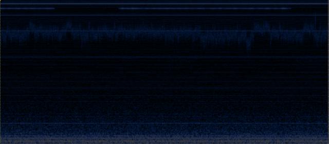

Hir das Bild von RX3 von der Aufnahme:

benutzt bitte wenns geht kopfhöhrer, man hört es eigentlich recht deutlich, seht auch das Bild von RX3 dazu. Wenn man aufgenommenes Material dann noch komprimiert und höhenboostet ist es im mix quasi unbrauchbar das ganze.
