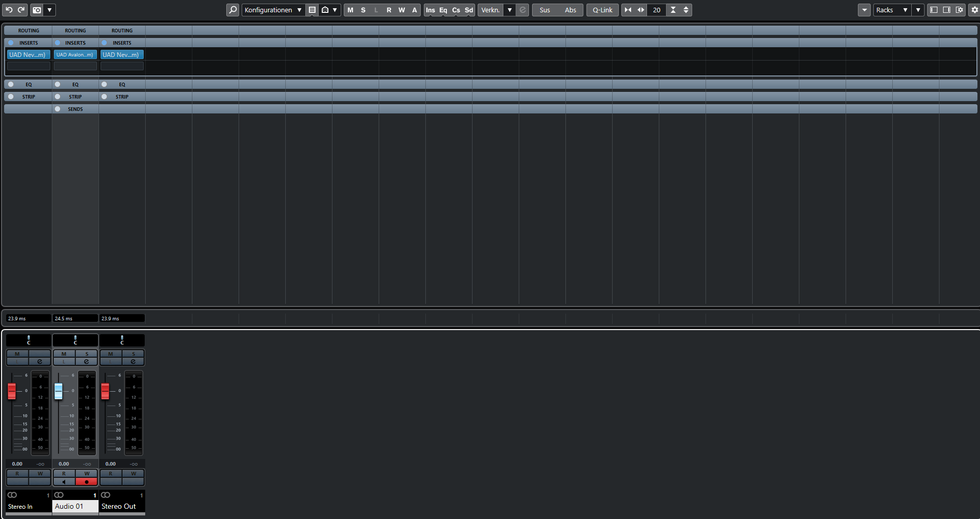

Ich besitze ein rme fireface und als treiber ist der "Asio Fireface Usb" ausgewählt.
Im bild seht ihr wie die ms sind

Die Latenzen die man da auf den Bildern sieht, sind ja nur die Latenzen, die Cubase hinzu addiert (also während der Wiedergabe). Eigentlich sollten die restlichen spuren halt künstlich eine Latenz draufgeschlagen bekommen, damit es wieder passt. Normalerweise funktioniert das auch. Probier doch einfach mal folgendes: Dupliziere eine Spur und packe auf eine davon ein UAD-Plugin und guck dann mal ob die asynchron laufen (natürlich kein Delay-Plugin ;)
