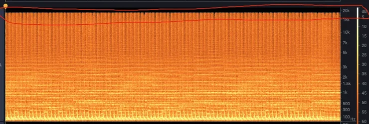

Hallo zusammen,
ich habe das Problem das meine Tracks (hauptsächlich produziere ich Trance), messtens zu dunkel / dumpf sind. Es fehlt ihnen also oft ab dem Breich von 2khz etwas, das geht bis ca. 12khz. Es ist nicht nur im Analyzer zu sehen, sondern auch zu hören, wenn ich es vergleiche mit Referenz Tracks. Die Lösung für mich ist nicht, viele EQ Bearbeitungen auf dem 2Bus zu machen, sondern in die einzelnen Spuren zu gehen. Problem hierbei ist aber, dass ich damit gar nicht so viel rausholen kann. Im aktuellen Stück z.B. habe ich auf dem Lead etwas mit EQ angehoben und auch Saturation draufgelegt. Hat natürlich dazu geführt, dass er zu sehr heraussticht. Dann habe ich den Arpeggio und die Flächen und Vocals angehoben. Es klang schon bessert, aber dann wiederum wirkte der Bass im Gegensatz dazu schwächer.
Vielleicht muss ich manche Sounds einfach mehr Layern um hier Informationen hinzuzufügen?
Habt ihr eventuell noch Ideen und Ansätze, die ich ausprobieren könnte?

Wobei im Analyzer sieht es auch eher abfallend aus aktuell (nicht um 2Khz, da hatte ich aktuell doch noch eine kleine Anhebung um 2.6 db drin, aber danach geht es ja doch schon recht stark runter.

Also bei diesen Eq-Änderungen unter 2db würde ich das im Master auf der Summe machen.
Mit dem Eq auf deinem Mix:
Mit Masteringkette und lauter:

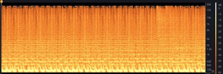

Danke! @leary Das klingt für mich auf jedenfall deutlich ausgewogener. Vielleicht habe ich mich auch teilweise zu sehr an den Analyzer Kurven aufgehalten. Wobei ich merke das es im Vergleich z.B. zu diesem Referenztrack bei meinem halt doch noch dunkler klingt.
Ne, der Referenztrack klingt dunkler.
Nope. Hi Hat is natuerlich wesentlich lauter im OPmix, aber die Ref wirkt insgesamt heller. Ist aber ne Arrangement-Sache, in der Ref is nen layer pumpender white noise im Gange dens im @Anon2024-track nich gibt. Wenn du jetzt meinetwegen ab 15khz mega aufdrehen wuerdest wuerde dein Mix im Vergleich eher spitz klingen weil dein highend halt mehr aus Transienten-Zeugs kommt. Ausserdem gibts bei dir im Bass ne ~150Hz Geschichte (+Oktaven, durch Zerre oder einfach Bass lauter als in der Ref?). Oben bist du, unten ist die Ref. Edit: Und die Kick der Ref ist kuerzer.

@JW_ Danke für die ausführliche Analyse. Ich muss gestehen den White Noise Layer hab ich nicht gehört und bin auch jetzt nicht in der Lage den rauszuhören (ggf. Alter), ist er pumpend zur Kick? Oder Eher langsam anschwellend / pumpend? Ich meine da was langsames pumpendes zu hören, was aber auch teils tonal ist, teils noise. Das mit den 160hz werde ich auch noch mal checken.
