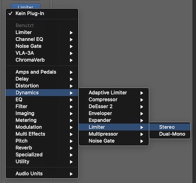

Am einfachsten kannst du das so machen.
In der MasterOut-Spur packst du einen Limitier in den Insert-Weg.
Den Summenregler der MasterOut Spur stellst du bzw. lässt du auf 0.00dB
Im Limiter stellst du den gewünschten Ausgangspegel ein - im Beispiel -0.3dB (zweiter Knopf von rechts)
Mt dem linken Gainknopf kannst du nun das Summensignal soweit erhöhen bis der Limiter zu "greifen beginnt" - das siehst du an dem mittleren kleinen blauen Balken der von oben nach unten werkelt.
Ab diesem Moment wird es nur noch lauter - der "Pegel aber nicht höher" ...
Probier das einfach mal aus ...
