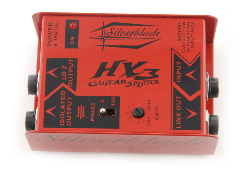

Hier - empfehlenswert:
https://www.thomann.de/de/millenium_hx_3.htm

Die HX3 ist aktiv, damit geht es nicht. Mit einer passiven DI Box geht es, wenn man diese rückwärs betreibt.
