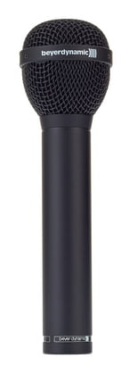

Die besseren Alternativen liegen aber leider meistens über Deinem Budget. Die nachfolgenden haben übrigens noch Supernierencharakteristik. Dürfte in akustisch problematischen Situationen noch von Vorteil sein.
Ich hab übrigens Letzteres in der kurzen Variante - also M80SH (short). Super, sag ich Dir. Da braucht man auch nicht einmal den Korb mehr abzuschrauben. Ich hab´s kurz nach Release erstanden. Da war es noch ´n Fuffi günstiger.

Das Beyerdynamic M88TG ist übrigens keine Superniere, sondern eine Hyperniere.
