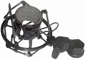

ich werde mir auf deine Empfehlung wohl auch das SP B1 besorgen, aber was ist eine Spinne ?

Hi,
eine Spinne
verwendet man, um das Mikrofon z.B. noch besser gegen z.B. Trittschall zu schützen, der sich bei Aufnahmen unangenehm bemerkbar machen kann. In der Regel ist die Kapsel in einem Mikro schon so gelagert, dass solche "Störungen" weitestgehend abgefangen werden können - etwas mehr Vorsicht kann aber nicht schaden.
Wenn das Mikro auf einem robusten Ständer und Betonfußboden steht und der Sänger davor nicht gerade Freudentänze aufführt, kann man u.U. auch darauf verzichten - nur würde ich zur Sicherheit gerade bei Gesangsaufnahmen ein Mikro immer in einer Spinne aufstellen (soeit eine vorhanden ist).
