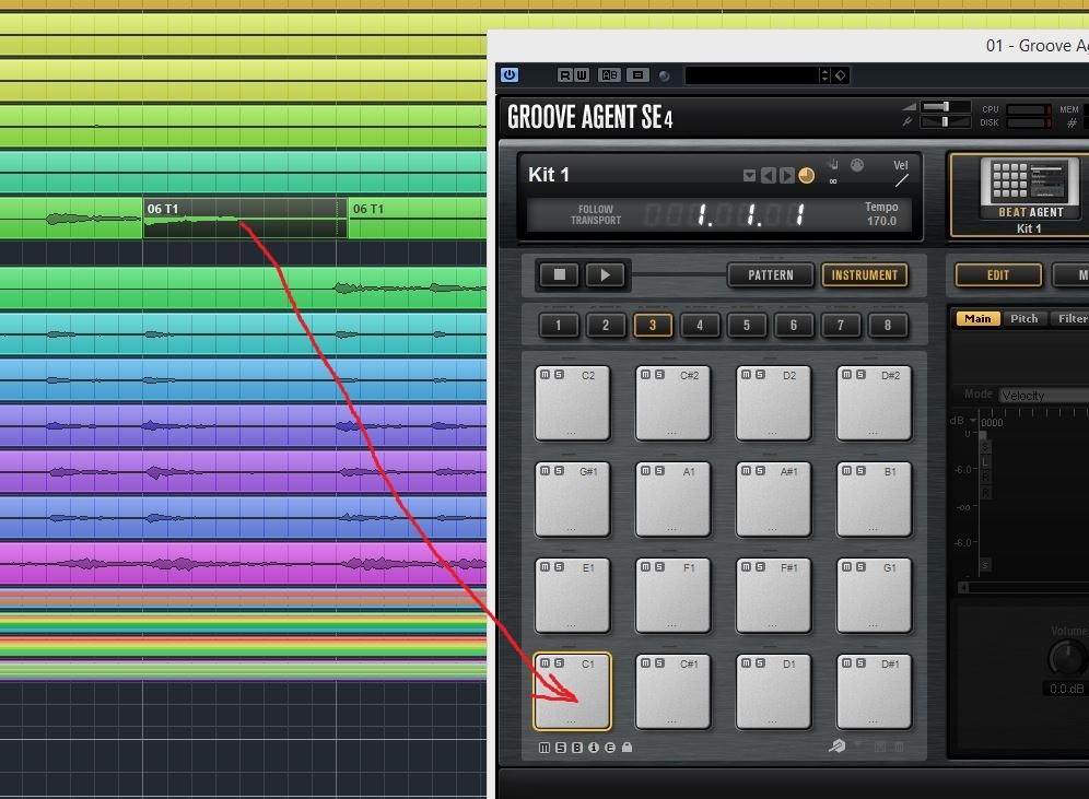

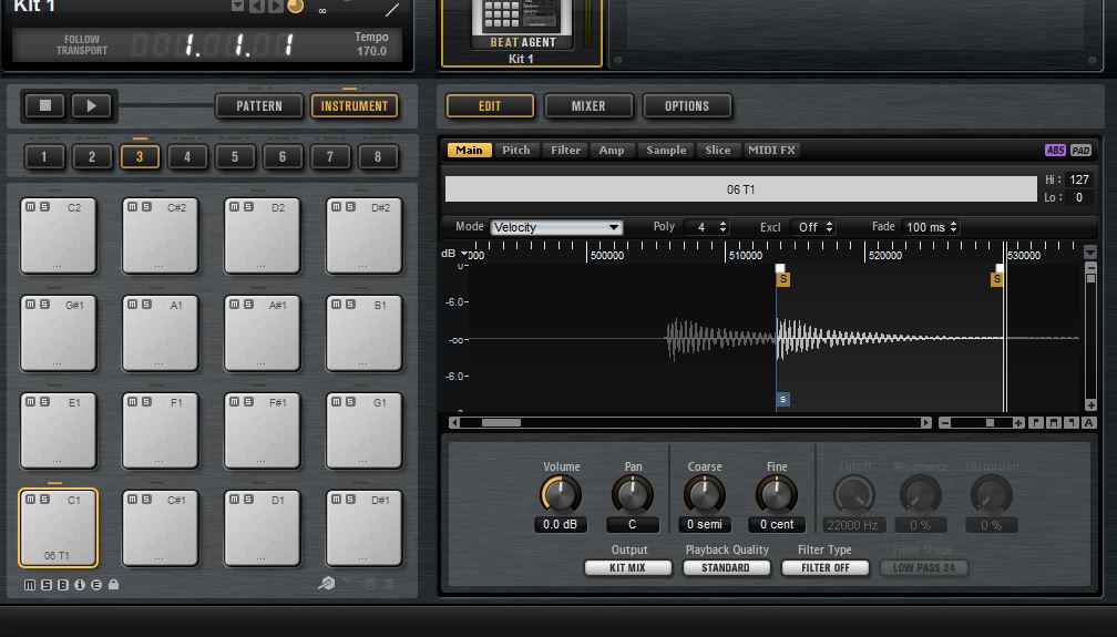

Du ziehst das File einfach auf ein Pad des GA. Hab mal nen Screenshot gemacht.
Beispiel: Bassdrum auf C1 von SD triggert eine Bassdrum auf C1 vom Groove Agent.
Snare wäre dann D1 etc.
Wichtig ist, dass die Midinoten und Samples in den Mididateien übereinstimmen. Sonst hast Du womöglich die Bassdrum auf der Snare oder Du hörst gar nix.

Cubase starten, Wav File auf eine Spur ziehen. Zurechtschneiden.
Groove Agent öffnen und geschnittenes File rüberziehen.
Das file befindet sich dann auf der Taste C1.
