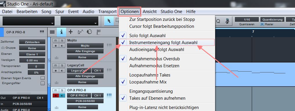

meine fertigen Midispuren schalten sich jedes Mal wieder scharf (Aufnahme Button wird rot) wenn ich irgendwo auf die Spur klicke. Egal wie oft ich den Aufnahme Button vorher deaktiviere.
Ich nehme nicht an, dass sich das abstellen lässt oder?
Aber vielleicht kann man die Midi Spur vor jeglicher Bearbeitung sperren?

also ich weiß nur in Cubase kann man in Programmeinstellungen anwählen bzw. abwählen. Spur automatisch auf Recordingbereitschaft stellen wenn ausgewählt.
Vielleicht kannst du das in deiner DAW auch umstellen.

Aaahh. So geht das.
Hat wohl wieder jemand dran rumgespielt. Ähem.
Besten Dank.

Handbuch Kapitel 5.2.9 "Monitoring von virtuellen Instrumenten"
"Wenn Sie die Option „Instrumenteneingang folgt Auswahl“ im Optionen-Menü aktivieren, wird jede Instrumentenspur, die Sie auswählen, automatisch in Aufnahmebereitschaft versetzt und ihr Monitoring aktiviert. Für alle anderen Spuren werden diese Funktionen dabei ausgeschaltet."
Das heisst also, dass der Eingang des Instruments, also die Eingabe ansich und die Spielbarkeit der Auswahl folgt. Du wählst eine Spur aus und der Instrumenteneingang wexelt dort hin und schaltet scharf.
Es gibt ja jetzt auch nur für diese Spur einen MIDI Eingang. Alle anderen Spuren kannst du jetzt in dem Moment nicht mit deinem Keyboard spielen.
Also ich verstehe ja was du meinst, aber ich denke mal, dass die meisten bei Eingang an was ganz anderes denken.
Nämlich an das, was man bei der Spur als Eingang auswählen kann:
bei Instrumentenspuren z.B. Keyboard A oder B, bei Audiospuren die jeweiligen Eingänge des Audiointerfaces.
"Aufnahmemodus folgt Auswahl" wäre hier viel veständlicher.
