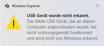

Hallo, mein Midi Keyboard (midiplus x6mini) wird nicht mehr erkannt. Bisher ging immer alles, doch nun heißt es:
Update ist auf aktuellem Stand. Ich habe noch ein Midi Keyboard und da geht es.
Keine Ahnung was da los ist.
Was kann man tun?
