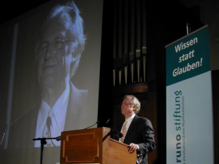

(Hier kann man auf der Monitorleinwand den Besprechungsschutzes meines niedlichen Mikrofons sehen.)
Allerdings möchte ich mich für die Nebengeräusche entschuldigen, ich konnte das [g=116]Mikrofon[/g] nicht besser positionieren, denn es sollte wegen ZDF und auch andere Fernsehaufnahmen möglichst unsichtbar sein (daher recht nahe am Pult). Der [g=108]Hall[/g] kommt von der PA.
Aber alle Emotionen und jede Charakteristika der Stimme kommt sauber und unverfälscht rüber.
Lieber ein gutes neutrales Kleinmembranmikrofon als ein falsch färbendes Großmembranmikrofon!
