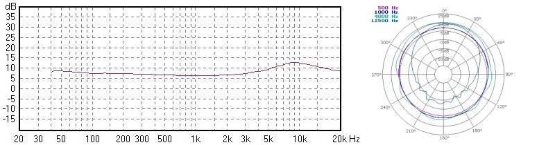

Undzwar würde ich gerne wissen, ob man einfachere Messungen zur Optimierung der heimischen Abhöre (kein kommerzielles Mastering) auch per Kleinmembraner - also keinem ausgeschriebenem Elektret-Messmikro - durchführen kann.
Ganz konkret hatte ich da an mein Haun MBC 410 mit Kugel gedacht. Grundsätzlich sollte sich solch ein KMK mit Blick auf die technischen Eigenschaften doch ebenfalls als Messmikrofon eignen...
Bezüglich dem frequenzabhängigen Verhalten:
Bei Nohype findet sich ein Diagramm, bei dem gerade im Hochton noch so einige Abweichungen zu erkennen sind: https://www.nohypeaudio.com/mbho 410 freq polar.jpg
Bei Haun selbst findet sich nur das Polardiagramm:
http://www.mbho.de/products02_02b.htm bzw. http://www.mbho.de/pdf/mbnm440_mbnm410.pdf
Den Frequenzgang könnte man durch eine vorherige 0°-Einmessung (würde ich bspw. bei HiFi-Selbstbau in Auftrag geben) denke ich noch in den Griff kriegen.
Allerdings weiß ich nicht, ob die Abweichungen der Richtcharakteristik noch den zuverlässigen Einsatz als Messmikro ermöglichen.

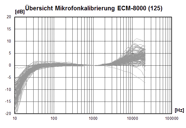

Ich habe mal das Behringer ECM 8000 (habe 2 davon ) gegen mein NTI M4260 verglichen.
Im Bassbereich relativ wenig Abweichungen (+-3dB), im Höhenbereich so ab 8kHz dann grössere Unterschiede von >6dB.
Für normale Raumakustische Messungen reicht so ein ECM 8000 meiner Meinung definitiv aus.
plusminus 3 dB ist ziemlich viel. Macht ja kein Spass.

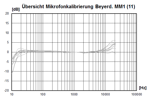

Ich hab seit über 10 Jahren das MM1, das lohnt sich.
Auch als Raum-Mic für Aufnahmen zu gebrauchen.
Aber ob die heutigen MM1 noch so gut sind wie damals ...
Ja, aber stell Dir vor, du willst wirklich mal deinen Raum optimieren. plusminus 3 dB ist so schlecht wie die reine Abhöre oder sogar schlechter. Im Zweifel also schon 6 dB Welligkeit ohne Raumeinflüsse. Das macht doch überhaupt keinen Sinn ;).
Vielleicht besorge ich mir demnöchst ein zweites MM1. So als Stereo Room Mics. Außerdem kann ich dann mit zwei Mics abwechselnd den Raum messen, liegt näher an der Wahrheit.
Ich habe das schonmal probiert: das angelieferte Teil hatte aber weniger Pegel und Frequenzgang etwas schlechter (gibt immer ein Protokoll dabei). Wohl auf made in China umgestiegen, der "Drecksladen" (siehe auch Kopfhörer).
Ich werfe dazu einfach mal die Statistiken von HiFi-Selbstbau in den Raum :D
Quelle: https://hifi-selbstbau.de/grundlage...0-1000-mikrofonkalibrierungen-eine-uebersicht
