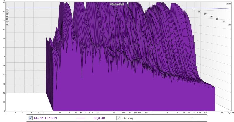

okay, ich kann jetzt mit rew messen. ist mein erstes mal mit dem programm also bitte etwas geduld mit mir. habe das ecm kalibriert indem ich es mir vor die nase gehalten habe und den pegel einigermassen eingestellt das es nicht clippt. eine calibration file vom ecm (falls das nötig ist?) habe ich im internet nicht gefunden. soundkarte in rew ist auf 44.1k einegstellt. im programm steht unten was von 16 bit, obwohl der eingang eigentlich auf 24bit in windows steht. bei mic / meter habe ich keinen haken bei C weighted speaker. und keine calibration file.
habe dann eine messung von 25hz bis 25000hz gemacht. habe mir das mikro wieder vor die nase gehalten (soll ich es lieber auf ohren höhe positionieren und nach den klicken aus dem zimmer gehen?)
wär cool wenn sich jemand mal einen graphen (welchen?!) ansehen könnte.
hab mal was fürs auge angehängt: dabei hab ich das mikro in die luft gehalten und mich unterm schreibtisch verschanzt.

IloveTechno schrieb in #18:
Mikro gehört auf Stativ in Ohrhöhe. Das Stativ sollte an Deinem Hinterkopf aufgestellt sein.
Du solltest mindestens 2m davon entfernt sein.
Immer 3 Messungen machen: nur linker Monitor, nur rechter Monitor und dann beide zusammen.
Besser Du verlinkst dann die mdat-Datei.
LG

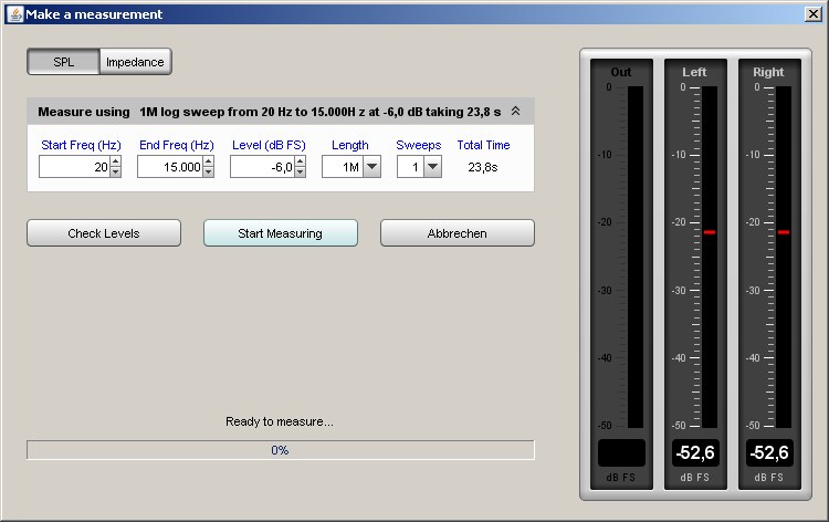

das kalibrierungsfile findest du dort wo du rew her hast auf der gleichen seite weiter unten.
ich habs hier aber mal schnell angehängt
das mic positionierst du mit einem mikrofonständer so dass die spitze nach oben zeigt und die siitze genau dort ist wo sich deine ohren befinden.
beim messen setz dich einfach auf die couch oder sonst wo hin.
beim messen stellst du das ein
vorher stellst du deinen abhöre so laut ein wie du am lautesten mixen würdest (ca 83db)
das ist lauter als zimmerlautstärke und am besten beim messen ohren zuhalten weil das echt eklig laut is ab den mittleren frequenzen.
klick vorm messen auf "check levels"
du hörst nun ein kurzes testrauschen und danach wird dir ein eingangspegel angezeigt.
am preamp deines interfaces stellst du den eingangspegel so ein das ca -20db ankommen.
wenn du nicht klar kommst dann warte mal noch bis sonntag.
dieses we dürfte ich es schaffen das REW tutorial endlich fertig zu schreiben. hatte ja schon angefangen.
