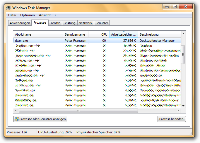

Außerdem drauf achten sich die Prozesse aller User anzeigen zu lassen.
(Beispielbild aus dem Inet!)
Hab' den Button nie beachtet, bis ich vor ein paar Tagen meine neue Festplatte eingeweiht habe. Den Fehler hab' ich Jahrzehntelang gemacht, natürlich die hardcore svchosts so nicht mitbekommen und mich immer ganz dolle gewundert, wieso meine CPU 50% dauerausgelastet ist.
Also ich hab' einen svchost Zweig (immer nach höchster Auslastung ordnen), der über allem anderen thront: Die PID iss 688 / Gruppe netsvcs. Wenn Du einen Rechtsklick auf einen svchost machst, dann kannst Du Dir die einzelnen Prozesse anzeigen lassen. Wenn ich dass Ding schliesse (ist unter anderem für Themes zuständig), dann ist meine Auslastung auf 0%. Dieser Zweig (geschlossen) stört Cubase nicht, kannst spielen und ins Inet.
Falls Du einen Firefox hast ist die Faustregel, dass die beiden svchosts, die über Firefox sind, geschlossen werden können. Aber bitte den ganzen Zweig und nicht nur den Prozess.
Seit ich das rausgefunden habe, kann ich z. B. das erste mal seit ich PC's habe wirklich mit voller Power Spiele zocken.
