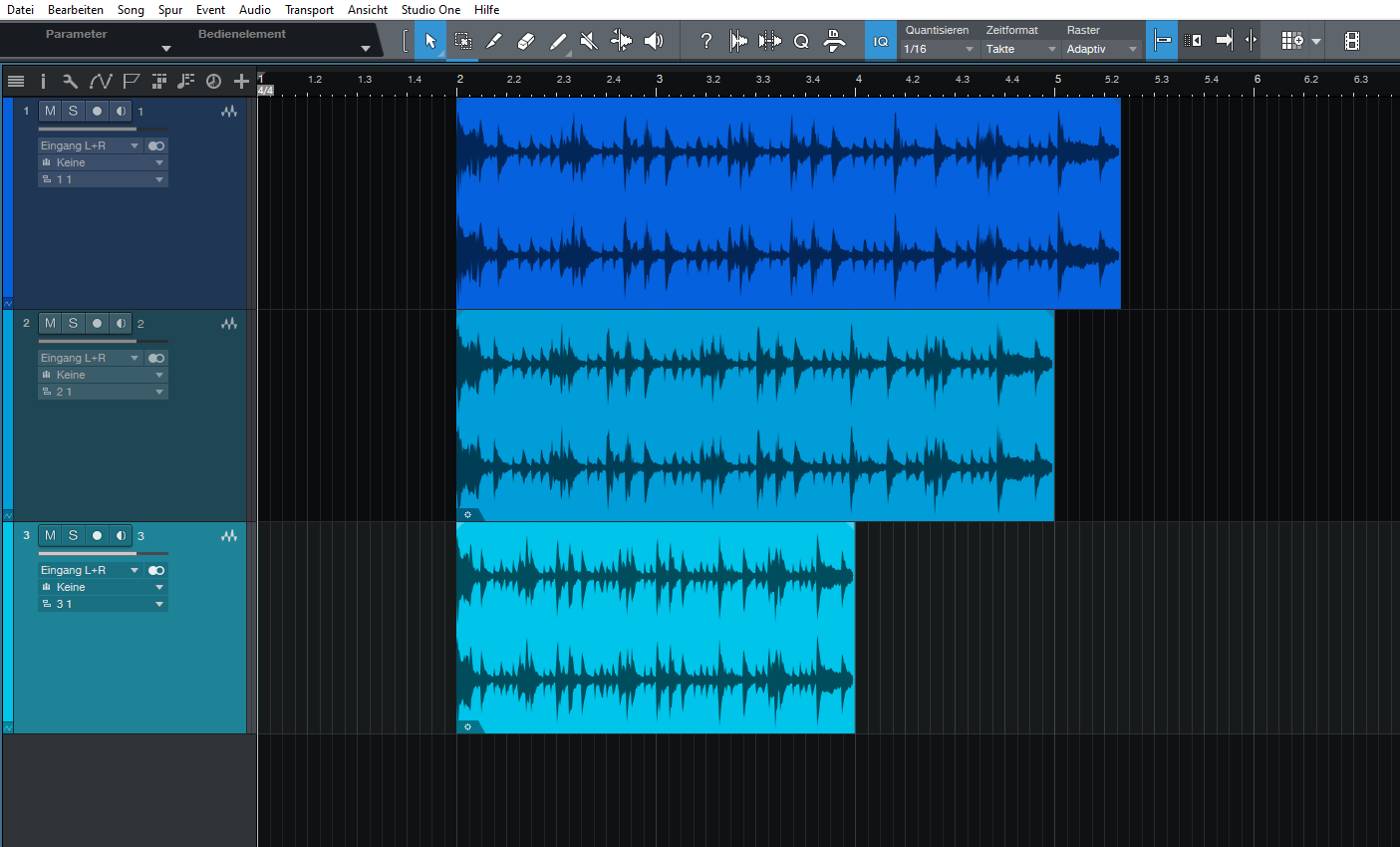

Ist doch kein Problem.
Spur 1 Loop passt nicht
Spur 2 Loop passt
Spur 3 Loop passt auch
(man muss doch nur die Länge aufs Raster ziehen (Alt+Maus) und hinhören! Da brauche ich nicht das Tempo zu wissen und auch nirgends eintragen. Voraussetzung ist lediglich, dass der Loop sauber geschnitten wurde, was bei den meisten professionellen Sample CD`s usw. der Fall ist. Meistens sind Loops 1 Takt, 2 Takte, 4 Takte, 8 Takte..lang, also seltener ungerade Zahlen und bekommt man bereits beim vorhören über den Browser mit)

danke Alt + Maus funktioniert wunderbar LG
