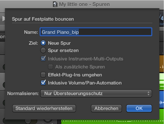

Hallo liebe Logic Freunde,
ich habe eine Frage, wie kann ich die Lavels der einzelnen Spuren bei " Spuren als Audiodateien exportieren" mitgeben?
ist es der Punkt: Inklusive Volume/Pan-Automation? Aber die Lautstärke der einzelnen Spuren hat doch nichts mit Automationen zum Tun oder?
Vielen Dank schon mal für eure Aufklärung.
lg Manuel

sprich: Inklusive Volume/Pan-Automation muss angehakt sein damit ich das Lavel mit gebe oder?

Meine Frage war ob ich damit die einzelne Lautstärke der Spuren mit gebe oder betrifft das nur Automationen.
Also auf Deutsch ist eine Spur welche -4,5 db gleich eine Automation?
Streng genommen nicht, denke ich. Eine Automation ist ein automatisches Bedienen verschiedener Parameter. Ein zu Anfang gesetzter Parameter, der nicht verändert wird, braucht keine Automation, ergo wird der festgesetzte Parameter auch ohne Anhaken gebounced.
Ist mit 'Automation' vielleicht bissl unglücklich formuliert, aber der Haken bei Volume/Pan bedeutet dass a) hinter Fader und Pan gebounct wird, also Fader- und Pan-Positionen (gleich ob statisch oder dynamisch) mit exportiert werden und b) auch wenn die Originalspur mono war trotzdem ein Stereofile rauskommt weil der Panoramaregler ja die Position in linkem und rechtem Kanal ebendieses Stereofiles bestimmt.
Vielen Dank für die ausführliche Aufklärung, ich habe das so wie @clemenserwe geschrieben in der Praxis durchgeführt und es ist exakt das raus gekommen was du geschrieben hast.
Vielen vielen Dank für eure Hilfe!
