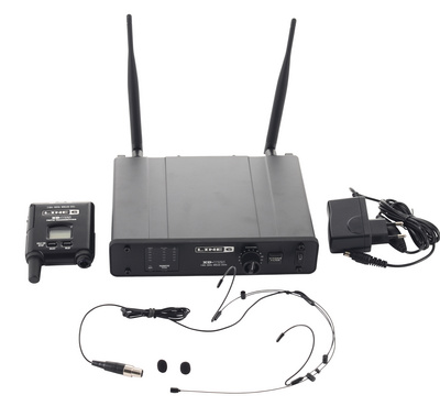

Unter der Prämisse, dass ein Drahtlossystem angeschafft werden soll, bei einem Budget von 3000 Euro (was wahrscheinlich eher klein ist, für 8 Elemente), zeichnet sich jetzt von eurer Seite ein Trend eher zu Headsets hin ab. So hat sich ja auch der Thomann-Berater geäußert. Empfohlen hat er mir das Line6 XD-V55. Könnt ihr dazu Statements (vielleicht aus eigener Erfahrung) abgeben?
Das hätte ja sogar ein recht schlankes Headset dabei.
Eigene Erfahrungen habe ich leider damit nicht - aber ich hab die auch ins Auge gefasst, weil unsere Funkstrecken über kurz oder lang der digitalen Dividende zum Opfer fallen...

ich denke, ich gebe dem Line6 eine Chance - und verzichte völlig auf die Lavalier-Mikros. Damit bleiben wir zwar leider bei den "alten Verhältnissen", aber wenn die Unbill durch Lavaliere so groß sind, möchte ich mich da eigentlich nicht ranwagen. Selbstprovoziertes Feedback-Gequietsche kann ich wirklich nicht brauchen; dann lieber den Rest des Geldes in gutes Panzertape investieren und weiterhin Bügel an Hemden verkleben ;-)
