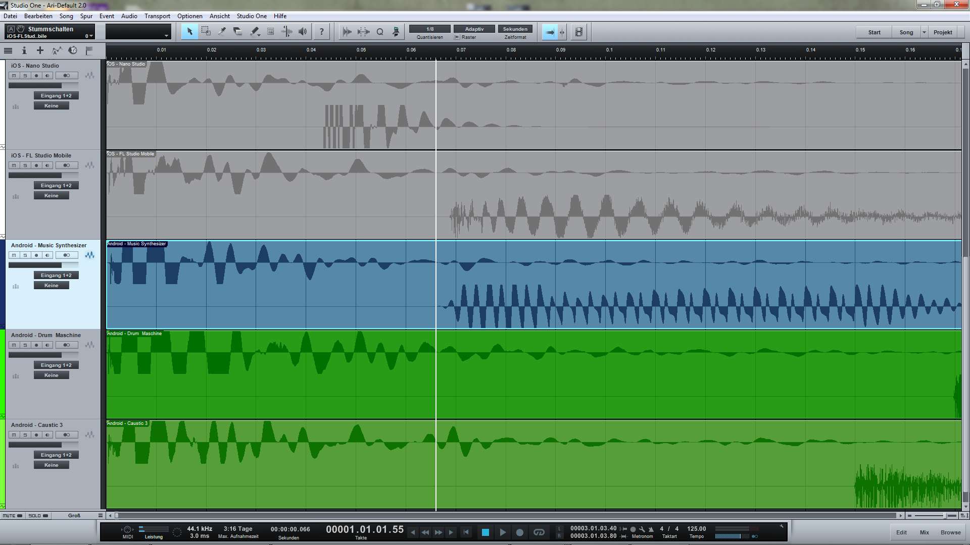

Ari und ich wollten mal genau wissen, wie die Latenzunterschiede zwischen iPhone und Android sind. Um hier verlässliche Werte zu ermitteln, haben wir eine Stereospur aufgenommen: Auf dem linken Kanal ein Mikrofon, welches die Anschlagsgeräusche auf das Touchpad des Smartphones aufnimmt, auf dem rechten Kanal das Line Out Signal. Was wir also gemessen haben, ist die Latenz inkl. Touch Display. Hier unsere Ergebnisse:
iPhone 4 mit iOS 6:
NanoStudio: 43 ms
FL Studio Mobile: 69 ms
Google Nexus 5 mit Android KitKat 4.4.2
Drum Machine: 117 ms
Caustic 3: 115 ms
Music Synthesizer 66 ms
