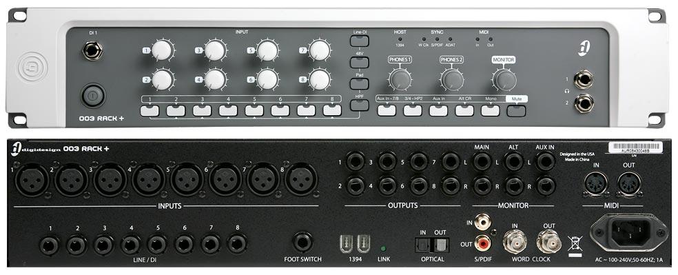

Setup: Rhode NT2a
Digidesign Rack 003+ Interface

Am Interface auf MIC gedrückt ? Hab mir das Interface gerade angeschaut.
ah ok, hab mir des Falsche angeschaut - sorry ;)
Wofür der Pad Schalter is, weiß ich nicht, aber irgendwie kann man an dem Ding auch schwer Bedienfehler begehen.
