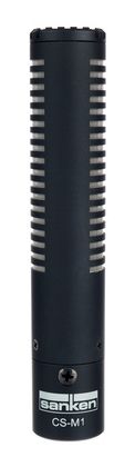

Ideal als Richtrohr für diesen Zweck wäre das Sanken CS-M1. Das ist aber eigentlich außerhalb Deiner Preisrange. Es ist Thomann zu verdanken, dass dieses exzellente japanische Fabrikat jetzt auch hierzulande einfach zu erhalten ist.
