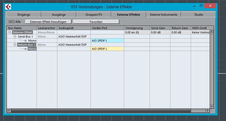

ich brauche Hilfe beim reamping via Spdif.
Auf den Bildern seht ihr wie ich es geroutet habe.
Beim Kemper Input habe ich Spdif Input reamp gewählt, beim Kemper out bin ich mir nicht sicher was ich auswählen muss?
Es kommt leider an in meiner DAW.
Danke euch!

Sieht soweit doch richtig aus. Versuch den Fehler einzukreisen. Wenn die DI Spur über den Reamping Bus richtig gesendet wird, dann sollte doch beim Kemper ein Eingangssignal kommen. Wenn ja, dann kann es ja nur an der anderen Richtung liegen. Ich nutze den SPDIF Out nur für Recordung und nicht zum Abhören, daher lasse ich den immer auf "git/mod mono". Falls ich dann doch mal die Effekte vom Kemper stereo aufnehmen will, stelle ich das dann eben um.
Sofern die RME als Slave eingestellt ist sollte das eigentlich klappen.
Ja ich habe es auch schonmal gemacht und es hat funktioniert ist allerdings schon länger her :-(
Ich nutze zwei Interfaces ...Einmal das Rme und ein Scarlett 18i20. Aber das Rme ist mein Master (nennt man das so?)
Liegt es daran `?
Beim Kemper kommt Input an ...un auf den Headphones Anschluss am Kemper kommt auch das verzerrte Signal ...

Bei deinem Screenshot im ersten Post ist die Reamp Spur im Eingangsrouting auf SPDIF / R (2.jpg) eingestellt.
Der SPDIF Eingang im Totalmix (6.jpg) ist im Stereo-Modus auf links gepant.
geht trotzdem nicht :-(

Ich habe ein externen Effekt erstellt aber wo weise ich den jetzt in der Spur den Bus zu?

Beim reampen würde ich in Cubase externe Effekte konfigurieren und
im TotalMix ALLE Spdif Kanäle (da wo rot eingekreist) stumm schalten.

Das wird alles sehr verwirrend.
Speichere deine Einstellungen zB unter Mix2 und mach ein Reset der Parameter.
In Cubase richtest du einfach ein externes Gerät (siehe #12) ein und fertig.
Den externen Effekt musst du möglicherweise in der Suchzeile eingeben.
