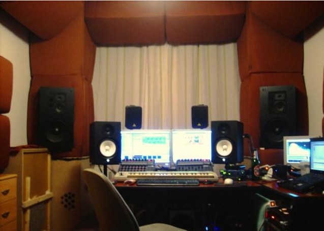

Haha loool, kann mich noch genau erinnern!
Die guten alten braunen Bettlaken... :D
jau die bettlaken waren ein glorreicher anfang
und wer jetzt denkt ich hab die weggeschmissen der hat sich geirrt.
die leben im neuen studio natürlich weiter :D
oha :D
also verstehe ich das schon richtig, das man das - vom optischen mal abgesehen - mit den kartons machen könnte?
da in den braunen aufgeblähten quadern sind aber einfach so die steinwolle-platten drin, oder?
manche bauen sich ja auch absorber mit holz-seitenwänden, da frage ich mich ob man sich damit nicht wieder "neue ecken" baut, wenn man die schräg in die raumecken stellt?
die leben im neuen studio natürlich weiter Lachen
wooow... na das ist mal nicht nur ein akustisches sondern auch ein optisches konzept :O
