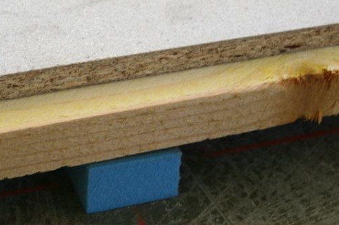

Luft- und Körperschall ist mir klar, das grunsätzliche Prinzip hinter der Entkopplungsgeschichte auch.Schall ist eine energiereiche Welle, die schwer aufzuhalten ist. Hohlräume können Schall verstärken. Es gibt Schallbrücken, z.B. Schrauben o.ä.
Gegooglet habe ich wie gesagt eine Menge, aber die Spreu muss man vom Weizen erstmal getrennt bekommen.
Z.B. bei deinem Link, mir ist jetzt nicht ganz klar, was da so anders ist, als an meiner Konstruktion. Er nimmt Sperrholzplatten, die sind relativ leicht, dafür macht er innen Gipsplatten rein. So habe ich das zumindest verstanden.
Hier noch was aus dem Beitrag:

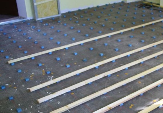

Ah doch was gefunden Verwendung von Sylomer:
Hier entommen - auch ein Tonstudio, das wohl einen ihrer Räume entkoppelt.
http://www.spreemusik.com/2009/09/vierhundert-gewinnt/
Ganz so wird das bei mir nicht aussehen. Soooo professionell wird dann wohl doch nicht. Aber ich habe das sichere Gefühle, dass diese Gummiteile zu einer Entkopplung positive beitragen werden. Ich glaube ähnliches Material wird auch bei diesem Unterlagen für Waschmaschinen verwendet.
Das könnte ich ja so bauen, wäre ja nich das Ding. Da würde mir n Streifen Sylomer locker reichen.

Wenn ich so eine Zwischenlösung machen würde, also die Kabine nicht vom Kabinenboden entkoppelt, dann stehen da 500Kg. Ich könnte das noch bezahlen, also nur so ein "Podest" aus Kanthölzern und Sylomer-Böppeln. Moosgummie würds evt. sogar auch tun.
