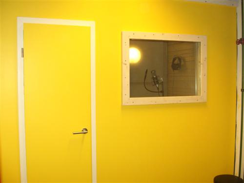

da ich nicht den 100sten Gesangskabinenthread aufmachen möchte, poste ich mal hier die Entstehung unserer Gesangskabine rein, da sie vom Grundriss fast so aussieht wie dieser Tip hier:
Die Kabine wurde in den ehemaligen Putzraum in unserem Jugendzentrum eingebaut, um in Zukunft weitere "Grup Tekkans" zu züchten.
Hier mal ein Link zu der Bilderentstehungsgeschichte:
Making of JuzeVocalBooth
Materialkosten unter € 600.-

Hey matsches
dickes Lob von mir, denn soweit ich es gesehen habe, habt ihr alles richtig gemacht. SUper die kombination aus schlitzabsorbern und einfachen wallpannels.
Wie klingen die aufnahmen denn in dieser kabine?
hast du mal einen frequenzsweep gemacht, um zu sehen ob du noch irgendwelche extremen peaks hast?
Sowas kann man gut testen, indem man eine aufnahme nimmt, und dann einen schmalbandigen eq mit [g=105]gain[/g] +15db ganz langsam durch die Frequenzbänder fährt. Wenns unangenehm laut wird, oder dröhnt, hat man in dieser [g=349]frequenz[/g] eine resonanz.
Umso weniger von diesen Dröhnen auftritt umso besser.

erstmal danke fürs Lob und vor allem auch für die Tipps, die Du anderen in diversen Foren gegeben hast. (Hab viel recherchiert für die Planung.....)
Gemessen wurde noch nichts, aber.......
...... laut unserem "Hip-Hop-Sprechgesang-Beauftragtem" klingen die Vocals trocken, sauber und klar.
Bin eigentlich Sozialpädagoge, Rockmusiker und gelernter Zimmerer und fand diese Gesangskabinengeschichte eher zum Schmunzeln, als die Hip-Hop-Jugendlichen den Wunsch danach äußerten: "So ein schalltoter Raum, mit ganz viel teurem Schaumstoff muss her!"
Ich fand aber, dass diese komplett mit Noppenschaumstoff ausgekleideten Pferdeboxen doch wohl eher was fürs Kinderzimmer oder die Studentenbude sind.
Also wenn dann richtig......
... und schon war ich jetzt ca 2 Monate beschäftigt....
...und alle sind zufrieden, obwohl noch kein einziger Quadratzentimeter Noppenschaum an der Wand klebt.
Mit Messmethoden müsste ich mich erst beschäftigen, aber unser Praktikant, der das Projekt jetzt mal starten soll könnte sich da ja mal einlesen. Der Abhörraum kommt als nächstes, jedoch nicht so aufwendig. Ein paar Absorber und eventuell für die Monitore Soffitmounting.
Klangbeispiele folgen auf jeden Fall, da die Jungs richtig heiss sind, endlich was einzusingen.

Welche Materialien habt ihr denn hauptsächlich verwendet? Als Laie konnte ich das auf den Bildern nicht ganz erkennen.

Also Materialien sind "hauptsächlich":
4x6 cm Holzrahmen ungehobelt, aber möglichst gerade :)
Isover Mineralwolle (akkustik Tp 5cm stark)
dünne Malerabdeckfolie
Ikea Stoff "Bomull"
Rigips-platten 12,5 mm dick
oder Glattkantbretter verschiedener Breite 10mm strak für die Schlitzabsorber.
und auch Reste von Sperrholz und Spanplatten.
bei Interesse kann ich Dir ne Excel-Tabelle mit sämtlichen Materialien und Preisen schicken. Gesamtkosten waren ca 600.- €, die Fensterscheiben hatten wir allerdings schon, gibts aber günstig beim Glaser aus Sanierungen.

Aber OT: Matsches hat ja schon alles gesagt, statt den Holzrahmen kann man auch Aluschienen verwenden, die sind eben gerade was bei den Hölzern nur bedingt der Fall ist. Ich hab damals glaub 120 Balken angeschaut und gerademal 20 gerade gefunden... Die restlichen 5 die ich gebraucht habe waren dann Kompromisse ;)
@matsches:
vielen Dank für die Infos!:)
Ich werde die Stellwände wohl als Schlitzabsorber bauen, das erscheint mir weniger Aufwand. Allerdings würde ich die einfach auf gut Glück so verteilen wie in deiner Foto-Doku.... oder gibts da auch ne Formel zu? Und als Füllung nehm ich wohl Flachs, da mir Mineralwolle nicht ganz geheuer ist... Ob da dann Schaumstoff drauf kommt, weiß ich noch nicht. Vielleicht mach ich auch erstmal zwei verschiedene und teste die im Vergleich.
