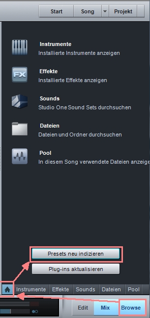

HiHo,
Ich habe neulich eine 2. Installation von S1 auf einem neuen MacBook angelegt.
habe den kompletten Studio One-Ordner (enthält Songs, Projekte, Presets) rüberkopiert.
Ist der Standardpfad HD/User/xxx/Dokumente/Studio One. Jetzt werden die von mir auf dem Hauptrechner erstellten Presets der ganzen VSTs nicht erkannt obwohl die alle im beschriebenen Ordner liegen. Die Plugins sagen "Keine Presets"
Unter den Einstellungen habe ich bei "Ordner" Den Pfad für die Benutzerdaten (Songs, Projekte, Presets) kontrolliert, der stimmt soweit.
any idea?
Oh, ein Button!
Tausend Dank. Probiere ich gleich aus.
Bin schon seit 1.0 auf S1 aber kenne immer noch nicht alles...
