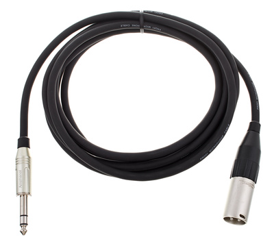

Dafür gibt es spezielle Adapterkabel.
Mit diesen kannst du dann Soundkarte und Sub miteinander verbinden. ;)
