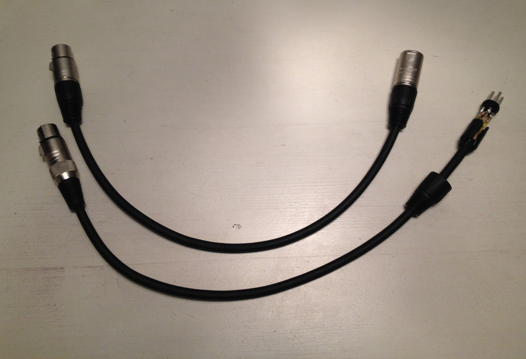

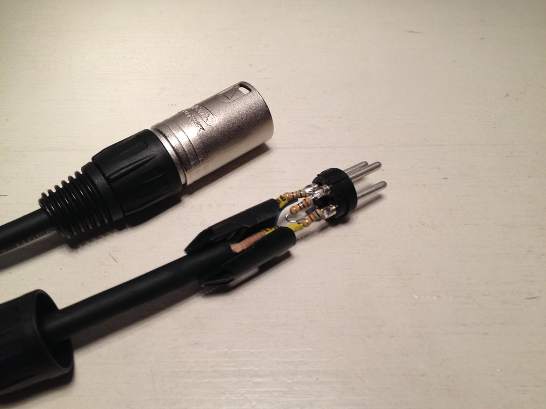

Hey Leute,
hab auf Basis von lazymarcs Link mal den Lötkolben geschwungen und mir meine -20db Dämpfungsglieder (Kabel) gebaut.
Läuft super.
