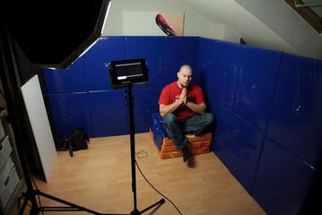

Wie kriege ich beispielsweise die Schatten weg die nicht im Hintergrund erscheinen sollten, wir haben zwar die Leuchter, aber wir wissen nicht in welcher höhe oder winkel wir sie aufstellen
sollen. Weil bei Videos ist es genauso wie bei audio aufnahmen. Wenn die Rohspur nicht sauber aufgenommen wurde, dann wirkt sich das auch unsauber auf die Layer aus. Das Gesamtbild ist dann verzerrt. Wir sagen da es klingt nicht transparent. Also ich will ein glasklares Bild :) Muss ja keine teure Produktion sein oder doch?

Mit Beleuchtung: Spots von verschiedenen Seiten, damit der Schatten möglichst klein und diffus wird. Ich habe sowas mal "geht so" mit Baumarktlampen realisiert. Besser sind Bühnenlampen. Licht ist alles! Da musst du solange probieren bis es geht. Arbeite auch mit Reflektoren, großen hellen Flächen, die entsprechend positioniert werden.
Anstatt Bluebox eine Greenbox könnte auch einiges bringen; Aber Licht muss soviel im Raum das man denkt "boah ist das warm hier". Du brauchst einen guten Kontrast. Achte auch auf deine Kleidung. Das Hemd verschwimmt mit dem Rest.

Ne wir haben schon eine greenbox Leinwand, hab bluebox geschrieben weil ich den richtigen Ausdruck nicht kenne. DIe Spots sind für s Filmen geeignet , haben 1000watt. es wird sehr heiss
das stimmt. Vorallen blendet es, frage mich schon wie die das auf Filmsets machen.
Das mit der positionierung und soviel Licht bis der Schatten verschwindet werden wir nochmal ausprobiern.

Achte mal darauf wie das die großen Filmstudios machen: Licht kommt immer von oben! Dort sind Lichttraversen oben an der Decke montiert und diese werden mit Motoren in Position gebracht. Das als Amateur zu simulieren ist schwer. Doch je weiter der Brennwinkel, desto diffuser der Schatten, deshalb starke Lampen. Gleichmäßige Ausleuchtung! Das Problem hierbei ist sicher die Größe des Filmstudios; Später bin ich mit meinen Leuten dann in das Studio des örtlichen BürgerTVs gegangen; Dort gelang die Greenbox perfekt.

Ohaa solche Lampen wir nicht, auch nicht so riesen Räumlichkeiten. Der Raum bei uns hat ca. 30m²
davon benutzen wir ein drittel. So übertreiben können wir nicht, wegen der Beleuchtung.

Aber folgende infos zu key aufnahmen ob blau oder gruen(gruen ist besser) der stoff sollte ordentlich gespannt sein und keine eigenen schatten werfen.
Dann sollte je nach aufnahmesituation der stoff gleichmaessig ausgeleuchtet werden- dh so viel licht drauf das es ueberall den gleichen farbton hat.
Dann die darsteller so positionieren das kein licht auf die darsteller strahlt (vorallem kein gruen oder blau)
Zur ausleutung der darsteller immer eine kante setzen- ein licht das von hinten auf schulter und kopf strahlt- somit lassen sich die kanten besser keyen.
Im idealfall einen videomischer mitnehmen und das gekeyte bild kontrollieren.

Wir haben die auch innen benutzt (im Dachgeschoß). Hier sieht man allerdings ganz gut durchaus etwas Schatten. Dennoch besser als ´ne Baufunzel ;-) Aber ganz ohne geht´s dann wahscheinlich wirklich nur von oben.
Vor allem das wird viel helfen wenn man das Licht nicht "weit weg genug aufstellen kann".
Je diffuser das Licht, desto weniger störend die Schatten.
Direkte Beleuchtung nutzt man eigentlich immer nur dann, wenn man den Schatten will.
Vielleicht habt Ihr auch weiße, sehr dünne Laken, die Ihr (in sicherem Abstand) vor die Leuchten spannen könnt (in Fotostudios sieht man auch oft "weiße Regenschirme" vor den Lampen rumhängen).
Vor allem beim 2. Video müsst Ihr unbedingt auch den Raum hinter dem Gitarrist beleuchten.
Beim ersten Video fällt mir auf, dass das Hintergrundbild eine ganz eindeutige Lichtgebung hat. Diese müsste im Vordergrund reproduziert werden, damit die "Kantigkeit" die durch das Blue-Screening entsteht, nicht so stark hervortritt . . .

Grün wird verwendet, das ist eine Rollbare grüne Leinwand die auf ne art travasen steht.
Aber das mit dem Spannen und überall auf der Fläche den selben Farbton verteilen, ist genau der springende Punkt
