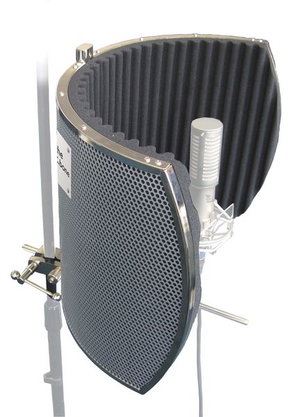

Wenn es denn diese Ecke sein soll empfehle ich dir einen Micscreen zu benutzen
Zufälliger Weise habe ich auch einen von der Firma, und das schon ziemlch lange.
Ein guter Vorschlag, soetwas benutzen auch größere Studios.
Habe mir meinen Umfunktioniert, das ich ihn auch auf den Tisch stellen kann.
Das macht sich insbesondere sehr gut bei längeren Sprach Aufnahmen im Sitzen.

Und dass Reflektionsfilter Quark :)D) sind, kann man gut auf sengpielaudio.com nachlesen.
Ja, und auch in diversen Test der Kollegen von Tools4Music.
Das große Studios soetwas ernsthaft verwenden glaube ich übrigens kaum. Höchstens zu Marketingzwecken. Außer ich habe eine ganz andere Idee von "groß".

Wo würdet ihr das Mic hinstellen? Ist ein Micscreen (zb der von tbone) echt ne gute Hilfe?

Vergiss den Micscreen.
Ich würde in deinem Falle abermals auf mobile Stellwände setzen.
Ist im DIY auch bezahlbar. Sind quasi Holzrahmen mit Mineralwolle gefüllt.

Mal in die Runde gefragt: was sind die Nachteile dieses Micscreens, wie ihn Holgi weiter oben empfohlen hat ?
Ich denke momentan über ein ähnliches Setup nach - schlechten Raumvoraussetzungen geschuldet...
Die Dinger sind viel zu klein um tatsaechlich einen relevanten Anteil der Schallenergie die in den Raum geht zu absorbieren und sie erzeugen Kammfiltereffekte in den unteren Mitten, was das Endergebnis richtig scheisse mischbar macht. Habe selber Erfahrungen mit den dingern machen "duerfen". Fuer einen Laien klingt es evtl. sogar erstmal mit dem Ding besser, aber spaeetestens der Toning wird dann das kotzen kriegen.
Das Prinzip an sich ist nicht komplett dumm, nur braucht man nen vieeeel groesseren Trichter hinterm mic, also genau genommen zwei Stellwaende die angeschraegt zueinander stehen. Und wenn man die beiden hat kann man auch gleich noch ne dritte basteln und die hinter sich stellen und so auch noch den hall der in die Einsprechrichtung ins Mic fallen wuerde weg schlucken. Ergo, Micscreen kannst vergessen.
+1 zu @Schlumpfpeter's Aussagen und noch dazu: der Micscreen steht grundsätzlich schon mal auf der falschen Seite. Gobos gehören wenn dann hinter den Sänger. Vgl. LEDE Prinzip und die oben verlinkten Artikel vom hoch-geschätzten Herrn Sengpiel.
Ich hatte auch mal das "Vergnügen" eine Aufnahme zu bekommen wo ein Micscreen verwendet wurde, gemeinsam mit einem Brauner Phantom. Diese Kombi hat zu extremen Kammfiltereffekten geführt. Hätte man die alle entfernen wollen wäre der Klang der Stimme total dünn geworden. War dann ziemlich schwierig bis unmöglich das zur Zufriedenheit der Band zu mischen. :(
Ja, ueber die Seite laesst sich streiten. Wenn es darum geht generell die Energie aus dem Raum zu nehmen, dann ist die Idee den Absorber auf den direkten Einfallspunkt zu setzen gar nicht so verkehrt, wenn er denn gross genug waere und keine Kammfilter erzeugen wuerde (was eine anstaendig gebaute Stellwand nicht tut).
Im besten Fall waere das Mic dann ganz dicht am Absorber dran und der Saenger ganz dicht am Mic, dadurch wuerde er nach hinten hin ebenfalls abschirmen......
.... muesste man im Zweifelsfall einfach ausprobieren. Wenn der Saenger damit nicht klar kommt und mehr Abstand braucht, dann wird die Wand im Ruecken sicherlich besser funktionieren. Ich wuerde, wie gesagt, beide Seiten abschirmen, oder jede Variante einmal durch probieren. Ist ja mit Stellwaenden schnell getestet.
