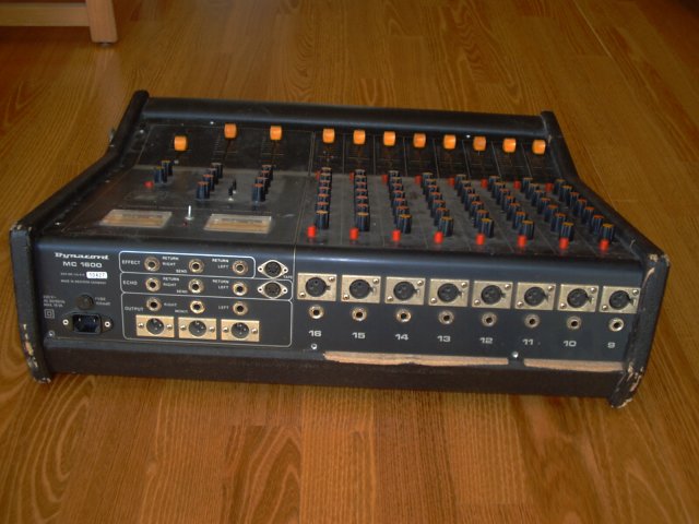

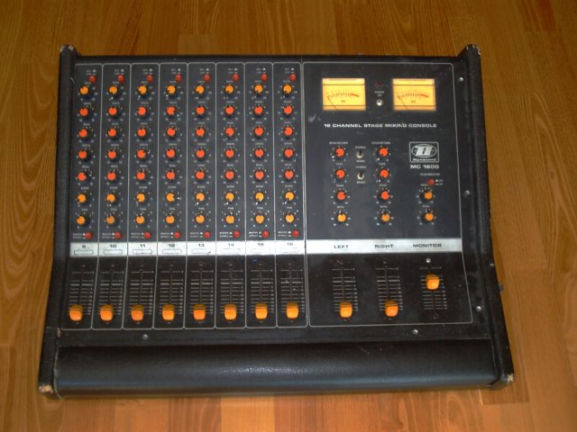

ich habe ein Dynacord MC 1600 das ich von 16 auf 8 Kanaele verkleinert habe.
Wie du vorhast habe ich auch einfach die 8 Kanaele abgezaehlt und dann mit der Stichsaege angesetzt. :)
Ist bei mit allerdings nicht so hundertprozentig sauber geworden, ich schau mal das ich ein Foto mache.
Technisch also kein Problem sofern du beim Saegen nichts kaputt machst.
Ach so, und bevor du die restlichen 10 Kanaele wegschmeisst, ich wuerde mich gerne bereit erklaeren fuer eine sachgerechte Weiterverwendung zu sorgen. :D
gruss, Chris
Ich habe jetzt zwei Bilder gemacht. Auf der Rueckseite habe ich unten etwas vom Holz abgenommen da ich vorhatte das Pult mit Phantomspannung und Inserts nachzuruesten, bin da aber noch nicht zu gekommen.
gruss, Chris

@ Chris
Hallo Chris,
danke für die schnelle Stellungsnahme und Deine kollegiale Bemühung zur Hilfestellung (Bilder, Erfahrungen etc.)
.....also gar nicht so abwegig, den Seitenschneider und die Metallsäge anzusetzen und eine Amputation vorzunehmen.
Werde die OP jedenfalls die nächsten Tage vornehmen und mir genau das Mixerlein mit 6 Kanalzügen zusammen schneidern wie es dann noch ab und zu verwendet wird.
Die übrigen 10 Züge hebe ich mal vorsorglich auf, und wenn vll. doch mal wieder benötigt ( Rentner-Band lässt grüssen ) docke ich diese als Modul
einfach wieder an. ( Vielfachstecker, abgeschirmt mit 10 Leitungen )
