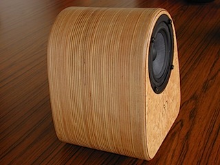

Wie setzt man technisch so eine Gehäuseform um?

beim Schlitten sieht das so aus
Gefrästes Sandwich, wenn ich´s richtig sehe, 8 x 30mm Multiplex
Dabei wird jede Platte individuell gefräst und die Platten verleimt.
Ja, Sandwich. Hab ich auch gerade rausgefunden.
Biegen wäre doch etwas hart gewesen.
Man könnte sowas auch mit speziellen MDF.Platten umsetzen.
Jau, mit den Multiplex Platten ruinierst du dir Ruckzuck den Fräskopf, ( Der Leim ist Sauhart und stumpft die Köpfe ab ) Mit MDF ist das ganze weniger stabil, aber wenn du mit der Box nicht
Fussball spielen willst....aber von Hand fräsen... wird richtig Arbeit.
Wahrscheinlich machen die, die Gehäuse in Serie mit ner CNC Fräse.

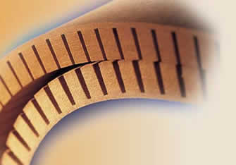

Ich meinte eigentlich sowas hier:
Aber so enge Radien wie an der Unterseite wird man damit garnicht hinbekommen.
Ich denk mir ist das zu aufwendig. Die Frage war auch eher aus allgemeinem Interesse gestellt...
Hatte mal nen Testbericht gelesen, da war die Innenabsicht von so ner Box, ist individuell
gefräst.
Das ist für Lautsprecherbau nicht geeignet.
Wenn Du den kleinstmöglichen Radius biegst, stossen an der Innenseite die Kanten aneinander, während an der Aussenseite Luft ist - das wäre eine teilmassive und ziemlich schwingungsfähige Wand.
Das müsste man das mit einer Spachtelmasse ausfüllen .... wird zu kompliziert ...
