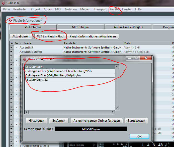

Schau doch mal in die Plugin-Informationen, aktualisiere sie oder/und setze ggf. einen Pfad zum Ordner, in dem sich GA4 befindet!
vst-png.260295
Den Tipp gebe ich immer wieder, weil es bei mir geholfen hat.
Unbedingt die neueste E-Lizenser Version von der Cubase Seite ziehen.
LG Cherry50
