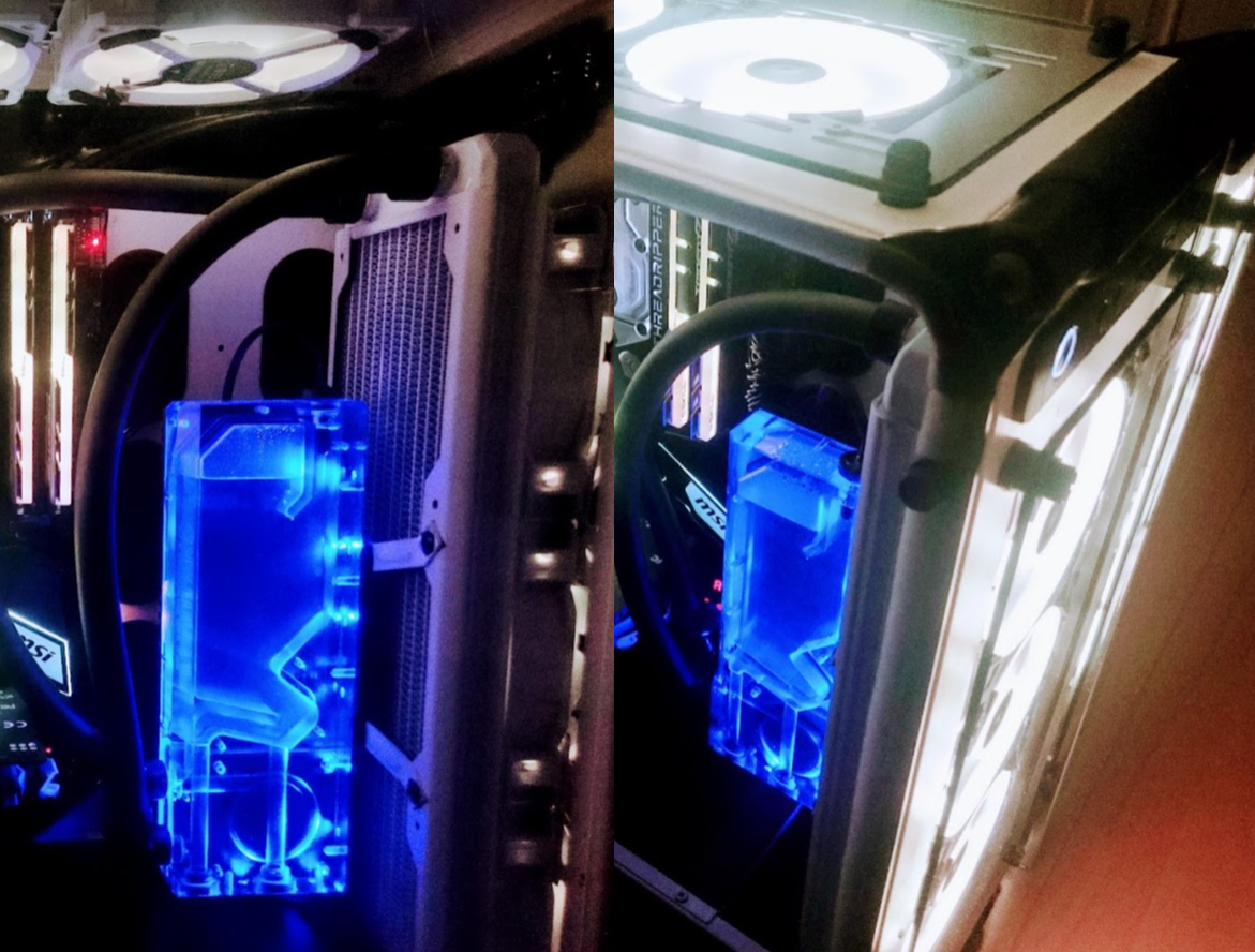

Insofern man das auch so installiert hat... Im Normalfall sind die Lüfter wg. RGB/ Beleuchtung sichtbar. Sieht halt einfach nur ka***cka aus, wenn man die upsidedown reinbastelt.
Wieso? In der Push-Konfiguration ziehen die Lüfter die Luft von unten an und drücken sie nach oben durch den Radiator aus dem Gehäuse raus. Und so - üblich - verbaut leuchten die RGBs dann nach unten ins Gehäuse hinein. Oder was meinst Du mit "upsidedown"?
Anders herum meine ich @Chribu. Die Lüfter auf meinem Radiator sitzen in der Front, ziehen Luft von außen und blasen sie quasi durch, in´s Gehäuse hinein. Der Radiator ist dahinter montiert, ich habe also keine Lüfter im Inneren auf dem Radiator die nach außen blasen.
Um das visuell nochmal zu verdeutlichen:
Ah, OK, verstanden ;-)
In einem meiner anderen Systeme hatte ich das mangels Platz auch mal so verbaut, habe dann aber Wärme-Probleme mit der luftgekühlten Grafikkarte bekommen. :heul:
Weil die Lüfter für Radiatoren von ihrer Bauart her auf Druck ausgelegt sind, um den Widerstand zwischen den Kühllamellen überwinden zu können (nicht auf Volumen wie die Gehäuselüfter), ist auf der Innenseite nicht mehr viel vom Luftstrom angekommen. Dafür aber Wärme. Zwei 140mm Lüfter an der Oberseite und ein 120mm Lüfter an der Rückseite haben dann blöderweise auch nicht genug Luft aus dem Inneren des Gehäuses absaugen, also nicht genug Unterdruck aufbauen können. Die CPU war zwar 5 Grad kühler, aber dafür liefen die Lüfter der GPU permanent auf Hochtouren. Ich hätte auf der Innenseite des Radiators also nochmals Lüfter anbringen müssen (Push and Pull-Konfiguration), damit die GPU nicht immer nur ihre eigenen Dampf verwirbelt, aber dann hätte der Platz nicht mehr für die lange Grafikkarte gereicht - und ich hätte insgesamt 7 Lüfter in einem kleinen ATX-Gehäuse verbaut. Das wäre nicht mehr leise zu bekommen gewesen.
Ich sehe, dass Du auch von Oben in das Gehäuse blasen lässt. Haut das bei Dir mit der Grafikkarte hin?
Ja, das geht ganz gut. Um die 40°C unter Last hat die GraKa. Aber ich zocke ja auch nicht, mir reicht ne 1o5o Titan. Also alles im Rahmen :)
