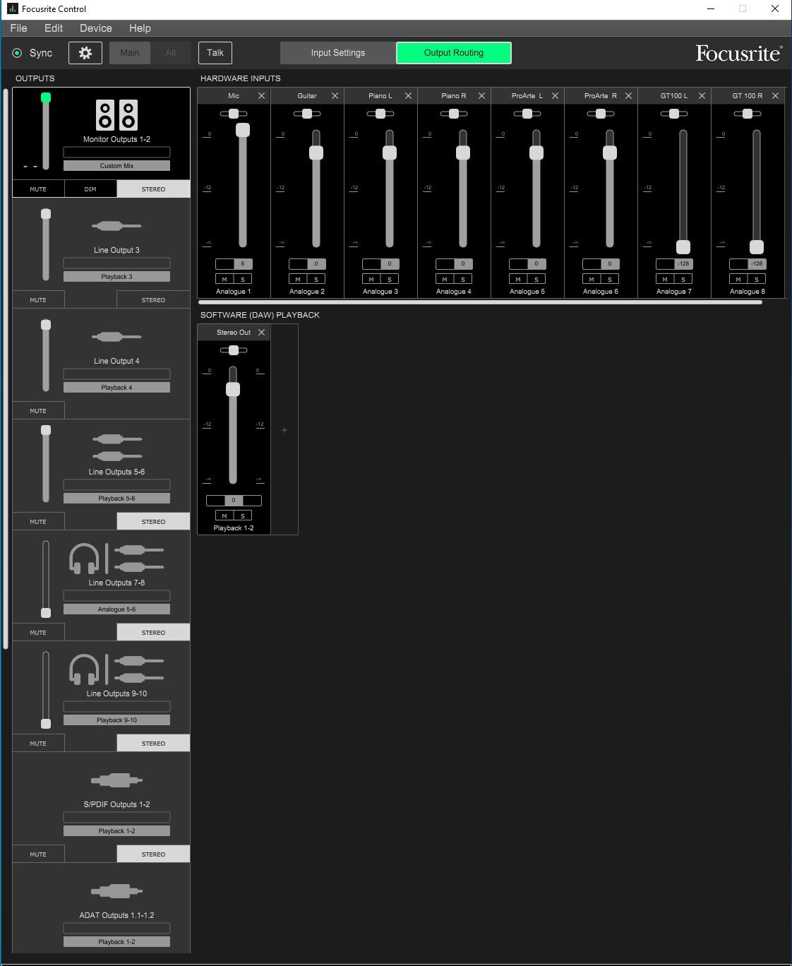

Ich arbeite mit Cubase 11.0.40 und als Interface benutze ich das Scarlett 18i20.
Ich möchte eine Gesangsspur aufnehmen.
Mein Mic ist am Eingang (Input 1) des Scarlett angeschlossen.
An meinem Ausgang des Scarlett (Stereo Out, Playback 1+2) habe ich an den Verstärker angeschlossen.
Jetzt möchte ich bei der Aufnahme meine Gesangslautstärke unabhängig
von der Songlautstärke einstellen. Doch leider bekomme ich es nicht hin.
Könnt Ihr mir helfen, wie ich das machen kann?
Vielen Dank wie immer für die Hilfe vorab.
Viele Grüße,

ja, einen Kopfhöreranschluss habe ich und den Kopfhörer habe ich über mein „M-Patch 2“ angeschlossen.
So, ich habe es mal nochmal ausprobiert.
Im Analog 1 sehe ich den Ausschlag vom Mic in der Meteranzeige wenn ich singe.
Wenn ich aber den Fader hoch oder runter ziehe, ändert sich die Lautstärke nicht.
Ich habe immer eine Lautstärke.
Wenn ich den Playback 1+2 bewege, ändert sich die Gesangslautstärke und auch die Songlautstärke. .

Hörst du denn auch wirklich über den Monitor Output 1+2 (line out 1+2) ab, d.h. hängt dein M-Patch 2 an diesem Hardware-Ausgang?
ja, vom Monitor Output gehe ich direkt in das M-Patch 2.
Ich nutze das M-Patch 2 für die Lautstärkeregelung des Songs.
Was passiert denn, wenn du unter dem Fader für den Eingang den M-Button (Mute) drückst, hörst du dann nichts mehr vom Gesang?
wenn ich unter dem Fader "Mute" drücke, höre ich immer noch den Gesang, wenn ich einsinge.
Und hast wahrscheinlich auch eine Pegelanzeige bei Playback 1+2?
Du scheinst noch Monitoring über Cubase aktiv zu haben.
also, wenn ich unter dem Fader "Analog 1" auf Mute klicke, höre ich immer nocht den Gesang, wenn ich einsinge.
Wenn ich unter dem Playback 1+2 auf Mute klicke, ist der komplette Ton vom Gesang und Musik aus.
ja, Monitoring in Cubase war an.
Wenn ich das Monitoring in Cubase auschalte und dann wieder unter dem Fader "Analog 1" im Scarlett den Mute drücke, ist der Ton aus.
Ja, ich würde Monitoring in Cubase aus lassen und dann Gesang über den Analog Fader und Backing über den Playback Fader regeln,

ok, dann werde ich es so machen.
es funktioniert, habe es gerade ausprobiert.
