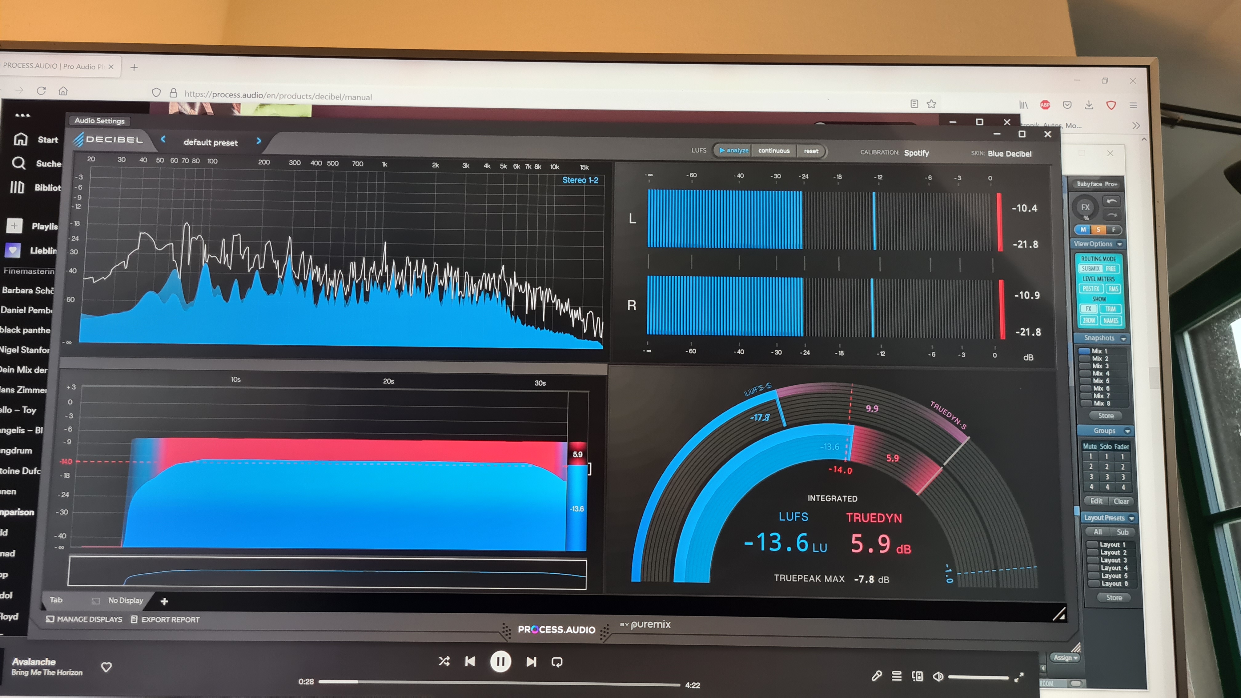

Wie @leary geschrieben hat, würde ich die -8 gegen die -14 Version checken, am besten Blind mit dem Teil von HOFA 4U+ BlindTest...
Aber heutzutage würde ich nicht genau auf Target gehen... -14 ist genau die Grenze... Ich würde auf irgendwas zwischen 10 und 12 gehen...
Also etwas lauter als die Targetvorgabe... weil runter regeln bei den Streamern ist einfacher als zu leise zu sein...
-8 ist schon Grenzwertig, vor allem wenn der Short Term Wert unter 8 geht, dann klingts schon arg platt und leblos, je nach Genre...
Habe dazu Heute mal meine Spotify Vergleichsplaylist gecheckt, wo dynamische Songs aber auch Metal Müll ( klanglich ) bei ist. Nachdem ich das neue Porcupine Tree Album gecheckt hatte...
Von einer Metal / Rockwurst hab ich mal ein Foto gemacht... Was soll ich sagen... alles was Rot angezeigt wird unten links... klingt auch Kacka, also fast der ganze Song...
Und man kann unten rechts sehen, das der Schwachsinn dann um 7,8 dB runtegeregelt wird...
Also runde 7 dB an Kraft, Volumen, Impact verschenkt...
Ich würde dir zu dem Blindtest empfehlen mal die Seite...
https://www.loudnesspenalty.com/
auf 3 Tabs aufmachen...
Und einmal die -8 Version, einmal die -14 sowie einmal eine "Referenz" aus dem Genre wie euer Song raufladen.
Dann diese 3 Versionen vergleichen...
Zu dem Test würde ich auch die hinzu ziehen, die eure Musik kaufen sollen, also Konsumenten, keine Produktionsinvolvierten... reine Hörer...
Wenn sich die -14 Version heraus kristallisieren sollte, würde ich nach einer -12 oder max -13 Version mit -1dB TP fragen um etwas Sicherheit bei den Streaming algos zu haben...

danke für den beitrag mit dem blindtest, so sehe ich es auch.
wenn für vinyl produziert wird, würde ich in diesem fall ausserdem nochmal speziell den bassbereich bearbeiten.
insgesamt nicht zu überbetont und alles bis 120 Hz nach mono konvertieren.
denn sonst wird das eine achterbahnfahrt für die nadel...
ein platten und nadelkiller...
